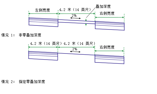

此部件可叠加现有的非拱形公路,并将一条或多条行车道添加到左侧和右侧边缘,同时匹配现有车道坡度。
附着点位于加宽车道上完工坡面的内侧边缘。
注意:除非另有说明,否则所有标注均以米或英尺为单位。除非指明是带有“%”符号的百分比坡度,否则所有坡度均为“水平宽度比垂直高度”格式(例如,4:1)。

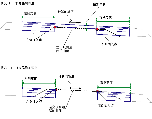

将确定“现有曲面”上的“左侧插入点”和“右侧插入点”的高程,并计算出这两点之间的坡度。如果给定的“叠加深度”非零,那么将沿着计算出的坡度在现有车道上方添加一个叠加层。将通过在现有坡面上叠合一个或多个连接,来创建闭合的叠加造型。将沿着计算出的坡度从叠加边缘向外附着给定宽度的加宽车道。
如果给定的“叠加深度”为零,那么将沿着现有坡面从插入偏移向外插入加宽车道。
铺装层将在每个端点处使用垂直连接来闭合。同时还将从底基层内侧边缘到现有曲面放置一个垂直连接。
在布局模式中,此部件将被附着到任一便利的点。叠加层按以下样式来显示:深度为统一的值、宽度为 4.2 米(或 14 英尺)、坡度为 -2%。加宽车道将从叠加边缘 -2% 的坡度扩展给定的宽度和深度。
在建模模式中,此部件将调整到由“插入点”和“现有曲面”确定的位置和坡度。

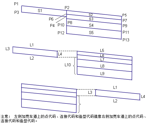

下表列出了此部件的已指定了代码值的点、连接和造型代码。此部件的未指定代码值的点、连接或造型代码不包含在此表中。
点、连接或造型 |
代码 |
描述 |
P5 |
ETW |
完工坡面上的加宽车道外侧边缘 |
P7 |
ETW_Pave1 |
铺装 1 曲面上的加宽车道外侧边缘 |
P9 |
ETW_Pave2 |
铺装 2 曲面上的加宽车道外侧边缘 |
P11 |
ETW_Base |
基准曲面上的加宽车道外侧边缘 |
P13 |
ETW_Sub |
底基层曲面上的加宽车道外侧边缘 |
L1、L5 |
Top, Pave |
完工坡面曲面 |
L2 |
Overlay |
“现有曲面”上的叠合连接。请注意,点 P3 与 P4 之间可能存在多个单一连接。 |
L6 |
Pave1 |
L7 |
Pave2 |
L8 |
Base |
L9 |
Subbase, Datum |
L10 |
Datum |
S1 |
Overlay |
叠加与现有车道之间的区域 |
S2 |
Pave1 |
S3 |
Pave2 |
S4 |
Base |
S5 |
Subbase |
