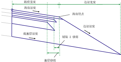

将从附着点向外插入给定“路肩宽度”和“默认路肩坡度”的路肩完工坡面。底基连接将从起始于完工坡面下方“底基深度”的附着点插入。
插入路肩边坡连接时可以使用固定的坡度(“保留边坡坡度”为 True),也可以使用固定的宽度(“保留边坡坡度”为 False)。如果使用固定的坡度,那么将从路肩的外侧边缘延伸边坡连接,直至该连接与底基层连接相交。否则,底基层会延伸到路肩外侧边缘以外的“边坡宽度”,并且边坡连接将连接到底基的终点。

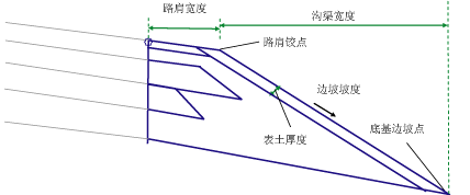

如果将表土材质设置为“正”值,则将在边坡连接的正下方按指定的厚度引入新的材质图层。将垂直于路肩边坡连接测量厚度。该层从路肩的顶层延伸至位于底部的路基边坡连接。由于存在这一新层,路肩顶层的宽度将按照下图所示进行调整。
将平行于完工坡面在给定深度处插入铺装 1 曲面、铺装 2 曲面和基准曲面。

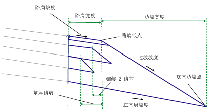

如果上面的修剪值设置为正值,则将按该值缩短相应材质的顶层,并将导出底部连接,且其材质边坡坡度等于边坡坡度。
另外,如果将“铺装 1/铺装 2 和/或铺装 2/基层之间的间距”设置为正值,则这些层之间将按该间距分隔,如下图所示。

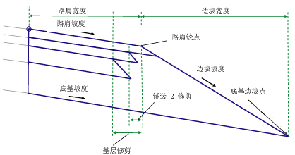

如果将“铺装 1/铺装 2 和铺装 2/基层之间的间距”设置为零,则将按照如下所示绘制部件。
如果将各底层的修剪值设置为零,则该部件将类似于“延伸全部路基的路肩”部件,具有可选表土衬砌。
