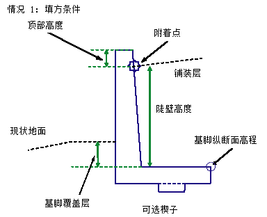

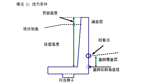

此部件可以插入一侧倾斜的护墙结构。
将陡壁推到一侧,以便所有的基脚都位于较高的填方侧。此部件也可以在底部添加可选楔子。
附着点根据护墙处于挖方条件还是填方条件而有所不同。如果其在填方中,则附着点将位于护墙顶部附近。如果在挖方条件下将其插入,则附着点将位于基脚附近。
注意:除非另有说明,否则所有标注均以米或英尺为单位。除非指明是带有“%”符号的百分比坡度,否则所有坡度均为“水平宽度比垂直高度”格式(例如,4:1)。

陡壁高度由从基脚顶部到垂直面上地面高程的附着点之间的距离来确定,无论哪个点处于较高的位置。陡壁倾斜边坡、基脚宽度、可选楔子标注及键中心点的位置都是陡壁高度的函数。

此部件可以在左侧或右侧插入。填方或挖方条件的附着点不同。在填方中,附着点假定为完工坡面与陡壁的内部面相交的位置,位于陡壁顶部下方等于“顶部高度”参数的距离处。在挖方中,附着点假定为完工坡面与内部面相交的位置,位于基脚顶部等于“基脚覆土厚度”参数的距离处。陡壁高度由“陡壁高度”或“纵断面”输入确定。在填方中,倾斜陡壁面将朝向路面的中心。在挖方中,倾斜陡壁面将背离路面,朝向保留的地面。如果将“键”选项设置为“否”,那么基脚的底部将为单个水平连接。如果使用了“键”选项,则将插入定义可选楔子的连接。
在布局模式中,部件将按照输入参数值指定的方式来绘制护墙造型(假定该部件处于填方条件)。
