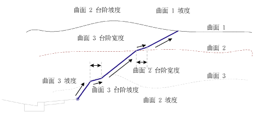

使用此部件可以为每种材质类型指定三个曲面图层和挖方坡度。
在两种类型之间过渡时,也可以插入台阶。
附着点位于初始挖方或填方坡度的内侧边缘上。此组件可以附着到左侧,也可以附着到右侧。
注意:除非另有说明,否则所有标注均以米或英尺为单位。除非指明是带有“%”符号的百分比坡度,否则所有坡度均为“水平宽度比垂直高度”格式(例如,4:1)。

在填方情况下,会将边坡连接以基于填方坡度输入参数的坡度插入到曲面 1。在挖方情况下,部件将先通过应用曲面 3 坡度并对交点执行检查,以确定是否它位于曲面 3 下方。对每个其他曲面均重复此过程。(可选)可以在曲面更改时在曲面之间添加可选过渡。将使用刚好相交的曲面的台阶宽度和坡度。
在 AutoCAD Civil 3D 2010 及以前的版本中,垂直测量材质厚度参数。在 AutoCAD Civil 3D 2011 及更高版本中,垂直于连接测量此参数。因此,如果您在 AutoCAD Civil 3D 2011 或更高版本中打开的图形包含这些在 AutoCAD Civil 3D 2010 或以前的版本中创建的部件,然后重新生成道路,则此参数将更改为反映新行为。使用此部件的任何体积报告都将更新为反映新行为。
此部件使用“曲面 1 坡度”和“填方坡度”的输入参数显示在布局模式中。
