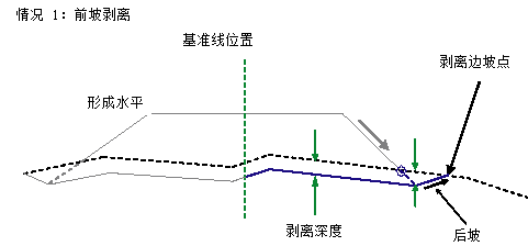

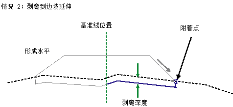

此部件用于将现有的顶层剥离指定到指定的深度。
(可选)此部件可以使用指定的后坡将剥离重新延伸到现状地面。
附着点位于完工坡面上的边坡点处。

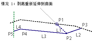

此部件可以插入定义指定曲面下方剥离层底部的平行连接。如果将使用后坡将剥离延伸到现状地面选项设置为“否”,那么剥离将直接从指定曲面上的附着点开始,并使用输入参数中指定了深度值的垂直连接。从此垂直连接的底部开始,将向内引入与指定曲面平行的一系列连接,直至装配的基准线位置。如果将剥离延伸到现状地面选项设置为“是”,那么在附着点处,将使用指定的前坡引入连接,直至此新连接底部与指定的现状地面之间的高程差等于“剥离深度”。从此点开始,将向内引入与指定曲面平行的一系列连接,直至装配的基准线位置。另外,已将另一外部连接添加到现状地面的边坡。
在布局模式中,此部件可以在附着点下方向基准线的位置插入水平线。此连接以与“剥离深度”相等的深度从附着点插入。
如果选择了将剥离连接延伸到曲面选项,那么将首先插入具有到剥离深度的指定坡度值的前坡连接,然后添加水平连接,如先前所述。另外,将从具有指定前坡的剥离连接的外侧底部到与部件附着点相等的高程向外添加后坡连接。

| P3 | Daylight_Strip(仅用于示例 1) | 剥离后坡连接的边坡点 |
| L1 | Foreslope_Stripping(仅用于示例 1) | 定义回填的剥离前坡连接 |
| L2, L3, L4… Ln | Stripping | 剥离连接 |
