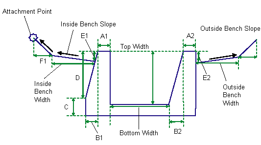

此部件使用位于结构内侧和外侧的可选梯级和后坡创建沟渠结构。
附着点为可选内侧梯级最内侧的点。如果忽略了内侧梯级,则附着点位于沟渠结构内壁最内侧的点上。
注意:除非另有说明,否则所有标注均以米或英尺为单位。除非指明是带有“%”符号的百分比坡度,否则所有坡度均为“水平宽度比垂直高度”格式(例如,4:1)。

此部件用于构造沟渠结构的造型,如图所示。要忽略梯级和前坡连接,请为相应的宽度参数输入零。
在布局模式中,此部件将按照使用输入参数所定义的方式从附着点开始进行绘制。
