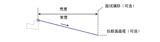

此部件是一个通用的实用程序,用于通过指定曲面连接的宽度和坡度来添加曲面连接。
可以给定百分比坡度值或比例坡度值。生成道路模型时,要使宽度和坡度可变,可以使用路线或纵断面。
附着点位于连接的内侧边缘。此部件可以插入到附着点的左侧或右侧。
注意:除非另有说明,否则所有标注均以米或英尺为单位。除非指明是带有“%”符号的百分比坡度,否则所有坡度均为“水平宽度比垂直高度”格式(例如,4:1)。

按照插入方向从附着点开始添加连接,并延伸给定的宽度和坡度。如果在道路建模过程中,将某个偏移水平路线名称指定给了“宽度”,那么车道的宽度将发生变化,以匹配路线的偏移。如果将某个纵断面名称指定给了“坡度”,那么坡度将被调整,以匹配连接终点处的纵断面高程。
此部件包含名为“使用超高坡度”的可选输入参数,该参数允许指定对路肩使用超高坡度。可以将此参数设为 a) 外侧路肩坡度,b) 内侧路肩坡度,c) 外侧车道,d) 内侧车道或 e) 无。“无”是默认设定。
在布局模式中,此部件将按给定的宽度和坡度显示连接。
