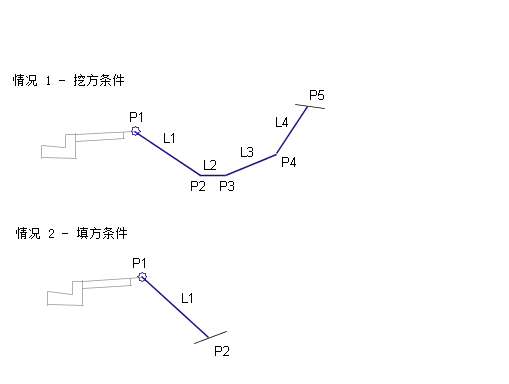

此部件用于在挖方和填方条件下从道路边缘到边坡点进行闭合。
挖方条件包括可选的沟渠。在需要将道路模型保持在未完成状态的情况下,可以忽略最终的边坡连接。例如,为了使相邻特性上的放坡曲面可以连接到未完成道路的铰点上,可能需要这样做。此部件是一组快速入门部件中的一个部件,用于进行简单的道路建模,还在教程和培训过程中使用。
也可以为边坡和其他连接(“全部连接”、“边坡连接”、“仅填方连接”和“无”)指定可选衬砌材质。
对于挖方,附着点位于沟渠前坡的内侧边缘上;对于填方,附着点位于边坡连接的内侧边缘上。

测试附着点,以确定它位于挖方中还是填方中。如果位于填方中,则以给定的填方坡度将填方边坡连接延伸到边坡曲面。如果位于挖方中,则添加前坡、沟渠底部和后坡,并以给定的挖方坡度将挖方边坡连接从后坡终点延伸到边坡曲面。
(可选)此部件使您可以添加衬砌材质。可以指定三个坡度范围。如果连接的坡度达到指定的坡度值,则应用材质类型 1。如果连接的坡度介于坡度 1 和坡度 2 的值之间,则应用材质类型 2。同样,如果连接的坡度介于坡度 2 和坡度 3 的值之间,则应用材质 3。如果连接坡度比坡度限制 3 平坦,则不应用材质。
如果将衬砌材质添加到部件,则平行连接将以指定厚度添加到边坡连接。底层连接使用“Datum”进行编码,且边坡连接使用“Top”进行编码。由这些材质包围的造型使用材质名称进行编码。
在布局模式中,此部件绘制终点处带有箭头的常用挖方和填方坡面。
下表列出了此部件的已指定了代码值的点、连接和造型代码。此部件的未指定代码值的点、连接或造型代码不包含在此表中。
点、连接或造型 |
代码 |
描述 |
P1 |
Hinge Hinge_Fill |
仅填方条件 - 填方边坡连接的铰点 |
P2 |
Ditch_In Daylight Daylight_Fill |
仅挖方条件 - 沟渠的内侧边缘 仅填方条件 - 边坡点 |
P3 |
Ditch_Out |
仅挖方条件 - 沟渠的外侧边缘 |
P4 |
Hinge_Cut |
仅挖方条件 - 挖方边坡连接的铰点 |
P5 |
Daylight Daylight_Cut |
仅挖方条件 - 边坡点 |
L1 - L4 |
Top Datum |
未铺装的完工坡面 |
L1 |
Top Datum Daylight Daylight_Fill |
填方中的边坡连接 |
L4 |
Top Datum Daylight Daylight_Cut |
挖方中的边坡连接 |
