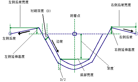

此部件用于创建具有抛物线底面以及可选衬砌和后坡连接的明渠。发
附着点位于底部宽度中点的上方,高度等于“深度”参数。
注意:除非另有说明,否则所有标注均以米或英尺为单位。除非指明是带有“%”符号的百分比坡度,否则所有坡度均为“水平宽度比垂直高度”格式(例如,4:1)。

此部件用于使用输入参数构造明渠造型。附着点通常位于关联的路线和纵断面处基准线的起点。在底部的左下和右下边坡连接处,使用指定的“底部宽度”参数定位点。使用等于指定边坡参数的前坡率和后坡率在这两点之间绘制抛物线。抛物线的长度等于“底部宽度”值。使用“曲线拟合点”参数在拟合的连接中绘制此抛物线。如果拟合索引为奇数,则直接在部件附着点下添加一个点。
对于渠道衬砌深度,如果为衬砌深度参数指定了非零正值,则将在渠道周围绘制材质衬砌。如前面的图所示,将垂直于坡度的一侧测量衬砌深度。如果为衬砌深度指定了零值,则将不插入连接。
同样,如果为左侧或右侧延伸和后坡宽度指定了零值,则将忽略或不绘制那些连接。延伸高度可通过纵断面目标参数关联进行控制。同样,最外侧后坡点的高度可通过纵断面目标参数来指定。要将最外侧后坡点强行设置为渠道顶部高度,请将该点与此装配所附着到的渠道的完工坡面纵断面进行关联。
如果忽略“后坡宽度”,则标记点将位于渠道高度延伸的外部点上。如果还忽略了“渠道高度延伸”连接,则标记点将位于渠道顶部的最外侧点上。
在 AutoCAD Civil 3D 2010 及以前的版本中,垂直测量衬砌深度参数。在 AutoCAD Civil 3D 2011 及更高版本中,垂直于边坡测量此参数。因此,如果您在 AutoCAD Civil 3D 2011 或更高版本中打开的图形包含这些在 AutoCAD Civil 3D 2010 或以前的版本中创建的部件,然后重新生成道路,则此参数将更改为反映新行为。使用此部件的任何体积报告都将更新为反映新行为。
