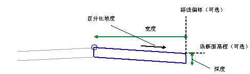

此部件可以创建具有设计坡面和底基的简单车道,其中行车道边缘可以连接到路线或纵断面。
附着点位于 (a) 设计坡面上车道内部边缘处(如果插入点为路拱),或 (b) 行车道的外侧边缘处(如果插入点位于行车道边缘处)。

宽度 |
车道宽度 |
正数 |
3.6 米 12.0 英尺 |
深度 |
从完工坡面到底基的深度 |
正数 |
0.2 米 0.67 英尺 |
百分比坡度 |
车道的百分比坡度 |
数字 |
-2% |

边界偏移 |
可用于替代固定的“宽度”值,并将行车道边缘连接到偏移。以下对象类型可用作用于指定偏移的目标:路线、多段线、要素线或测量地物。 |
可选 |
边界高程 |
可用于替代固定坡度,并将行车道边缘连接到高程。以下对象类型可用作用于指定高程的目标:纵断面、三维多段线、要素线或测量地物。 |
可选 |
