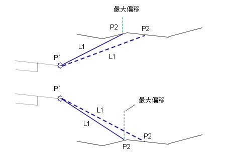

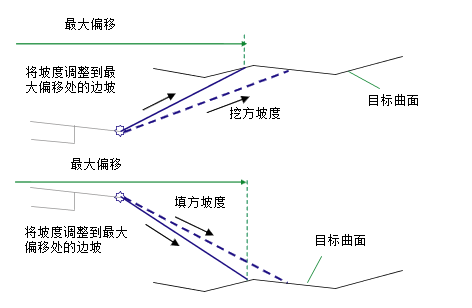

此部件可以插入按用户定义的挖方或填方坡度延伸到目标曲面的连接。
如有必要,则调整坡度,使边坡点位于自基准线的最大正/负偏移范围内。

挖方坡度 |
挖方条件中正常边坡的坡度 |
正数 |
4 (:1) |
填方坡度 |
填方条件中正常边坡的坡度 |
正数 |
4 (:1) |
从基准线偏移的最大距离 |
允许的边坡点最大偏移 |
数字 |
3.0 米 10.0 英尺 |

此部件尝试计算挖方条件的边坡点。如果找到边坡点,则将其偏移与“最大偏移”值进行比较。如果超过“最大偏移”值,则将边坡点移到目标曲面上的最大偏移点处。如果未找到挖方边坡点,则对填方条件重复此过程。
如果在道路建模期间为“最大偏移”指定了偏移平面路线名,“最大偏移”的值将根据路线的偏移发生变化。

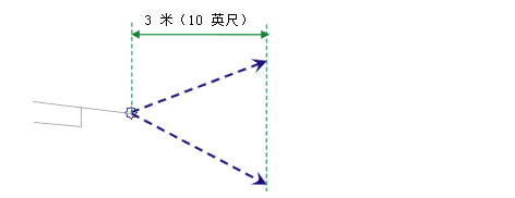

在布局模式中,此部件以向外延伸 3 米(10 英尺)的虚线显示挖方和填方坡度。边坡连接的终止箭头指向外部。
