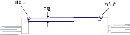

此部件可在两点之间插入抬高固定坡度的中间带连接。
如果尚未标记连接点,请首先使用“标记点”部件。
附着点可以位于中间带完工坡面的任一边缘。标记点必须位于相对的边缘。
注意:底基层标注以米或英尺为单位。路缘和边沟标注必须以毫米或英寸为单位给定。
参数 |
描述 |
类型 |
默认值 |
标记点 |
与附着点相对的中间带边缘上的标记点名称 |
字符串 |
无 |
深度 |
中间带端帽的深度。对于未铺装的中间带,此参数可以为零 |
正数 |
0.100 米 0.333 英尺 |
本部分列出了此部件中可以被映射到一个或多个目标对象(例如图形中的曲面、路线或纵断面对象)的参数。有关详细信息,请参见 AutoCAD Civil 3D 用户手册帮助中的。
目标参数:无。
无。
将中间带连接的顶部插入附着点与标记点之间。如果给定非零的“深度”值,则将中间带连接的底部与顶部平行地插入,并添加垂直连接使造型闭合。
此部件适用于所有旋转轴方法。
