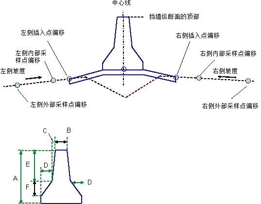

此部件通过从行车道边缘向内延伸过凹陷中间带,并在中心线处使用对称挡墙,从而加宽现有的已分割道路。中间带坡度可能会与现有的坡度稍有不同,以便使两侧在中心线处汇合,或者使挡墙顶部保持在某个纵断面上。
附着点位于挡墙底部的中点处。
注意:除非另有说明,否则所有标注均以米或英尺为单位。除非指明是带有“%”符号的百分比坡度,否则所有坡度均为“水平宽度比垂直高度”格式(例如,4:1)。

标注 A(毫米或英寸) |
从中间带高侧底部到挡墙顶部的挡墙高度。 |
正数 |
810 毫米 32 英寸 |
标注 B(毫米或英寸) |
如图所示。 |
正数 |
232 毫米 9 英寸 |
标注 C(毫米或英寸) |
如图所示。 |
正数 |
59 毫米 2 英寸 |
标注 D(毫米或英寸) |
如图所示。 |
正数 |
125 毫米 5 英寸 |
标注 E(毫米或英寸) |
如图所示。 |
正数 |
557 毫米 22 英寸 |
标注 F(毫米或英寸) |
如图所示。 |
正数 |
178 毫米 7 英寸 |

在布局模式中,将使用固定的标注绘制中间带和挡墙,如下图所示。这与在布局模式中为“叠加非对称中间带”部件绘制的地物一样。
