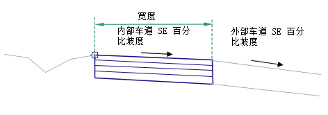

“内侧车道”超高坡度从基准路线的超高定义中获取。从附着点处开始,使用指定的宽度、深度和超高坡度插入完工坡面曲面和平行路基。使用垂直连接闭合车道任一端的造型。
如果在道路建模期间为“宽度”指定了偏移平面路线名,车道的宽度将发生变化,以匹配路线的偏移。

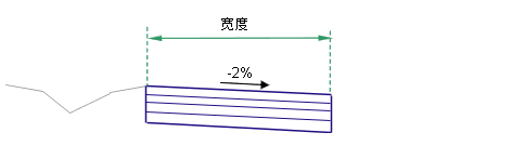

在布局模式中,此部件显示在 -2% 坡度处使用指定宽度和深度的车道连接。
