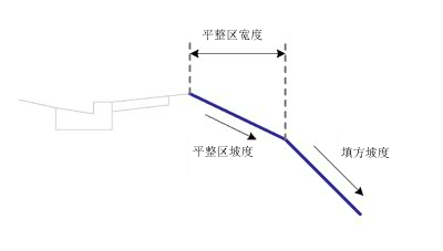

此部件的行为与“边坡排水沟”部件类似,同时还具有以下其他行为:
在填方条件下,护道是可选项。如果不包括护道,将添加平整区坡度,然后添加边坡填方坡度。
“沟渠宽度”可以通过可选路线进行控制。“护道宽度”和“护道高度”可以分别通过路线和纵断面进行控制。此外,“放置衬砌材质”需要包括从铰点到原地面边坡的边坡装配的所有连接。
附着点位于凹陷前坡的内侧边缘上。此组件可以附着到左侧,也可以附着到右侧。
注意:除非另有说明,否则所有标注均以米或英尺为单位。除非指明是带有“%”符号的百分比坡度,否则所有坡度均为“水平宽度比垂直高度”格式(例如,4:1)。

此部件可以生成排水沟前坡和向外至排水沟测试点的排水沟的连接。如果已给定纵断面,则前坡宽度会随排水沟纵断面的变化而变化。如果排水沟测试点位于挖方中,则以给定的挖方坡度计算目标曲面上的边坡终止点。
如果位于填方中,且“护道”被设为“包括”,则将添加护道顶部连接,并以给定的填方坡度计算目标曲面上的边坡终止点。如果“忽略边坡连接”设置为真,则不插入边坡连接。如果护道顶部连接与目标曲面相交,则横断面终止于交点处。
如果位于填方中,且“护道”被设为“忽略”,则添加始于平整区坡度处附着点的连接,直到达到平整区宽度。然后,将向位于指定填方坡度处的目标曲面添加边坡连接。如果平整区连接与原地面相交,则该连接将终止于此交点处。
如其他边坡部件一样,(可选)此部件使您可以添加衬砌材质。可以指定三个坡度范围。如果连接的坡度达到指定的坡度值,则应用材质类型 1。如果连接的坡度介于坡度 1 和坡度 2 的值之间,则应用材质类型 2。同样,如果连接的坡度介于坡度 2 和坡度 3 的值之间,则应用材质 3。如果连接坡度比坡度限制 3 平坦,则不应用材质。
如果将衬砌材质添加到部件,则平行连接将以指定厚度添加到边坡连接。将垂直于连接测量此厚度参数(例如材质 1 厚度)。底层连接使用“Datum”进行编码,而边坡连接使用“Top”进行编码。由这些材质包围的造型使用材质名称(材质 1 名称、材质 2 名称或材质 3 名称)进行编码。
在 AutoCAD Civil 3D 2010 及以前的版本中,垂直测量材质厚度参数。在 AutoCAD Civil 3D 2011 及更高版本中,垂直于连接测量此参数。因此,如果您在 AutoCAD Civil 3D 2011 或更高版本中打开的图形包含这些在 AutoCAD Civil 3D 2010 或以前的版本中创建的部件,然后重新生成道路,则此参数将更改为反映新行为。使用此部件的任何体积报告都将更新为反映新行为。
在布局模式中,此部件使用给定的输入参数值绘制前坡、排水沟边坡和排水沟底部。挖方和填方条件连接均以虚线显示,边坡连接的宽度以给定的坡度向外延伸 3 米(或 10 英尺)。边坡连接的终止箭头指向外部。
