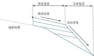

此部件可以为加宽情况插入路肩,这将根据原地面曲面的位置修剪基层和底基层。
附着点位于设计坡面曲面上路肩的内侧边缘。
注意:除非另有说明,否则所有标注均以米或英尺为单位。除非指明是带有“%”符号的百分比坡度,否则所有坡度均为“水平宽度比垂直高度”格式(例如,4:1)。
