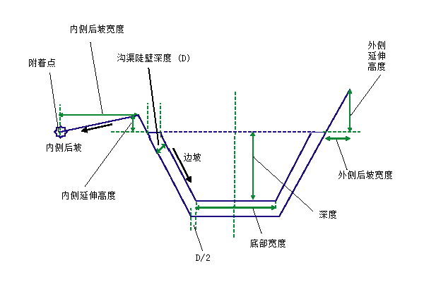

此部件用于创建具有可选后坡及前坡的沟渠结构。
附着点为沟渠结构之前的放坡连接上最内侧的点。如果忽略了放坡连接,那么附着点为沟渠结构的内壁上最内侧的点(以蓝色的圆显示)。
注意:除非另有说明,否则所有标注均以米或英尺为单位。除非指明是带有“%”符号的百分比坡度,否则所有坡度均为“水平宽度比垂直高度”格式(例如,4:1)。

| 深度 | 沟渠的内部深度。 | 正数 |
0.45 米 1.5 英尺 |
| 底部宽度 | 渠道底部的宽度。 | 正数 |
0.5 米 1.5 英尺 |
| 边坡 | 沟渠边坡 | 数字 | 1:2 |
| 沟渠壁深度 | 沟渠壁的深度。如前面的图所示,将垂直于坡度的一侧测量此深度。 | 正数 |
0.1 米 0.33 英尺 |
| 内侧延伸高度 | 沟渠内侧超出附着点的非线性距离 | 正数 |
0.15 米 0.45 英尺 |
| 内侧后坡宽度 | 沟渠内侧的回填宽度 | 正数 |
1.5 米 5.0 英尺 |
| 外侧后坡宽度 | 非线性宽度超出沟渠结构外部点的宽度 | 正数 |
0.1 米 0.33 英尺 |

此部件用于构造沟渠结构的造型,如上图所示。
在 AutoCAD Civil 3D 2010 及以前的版本中,垂直测量沟渠壁深度参数。在 AutoCAD Civil 3D 2011 及更高版本中,垂直于坡度的一侧测量此参数。因此,如果您在 AutoCAD Civil 3D 2011 或更高版本中打开的图形包含这些在 AutoCAD Civil 3D 2010 或以前的版本中创建的部件,然后重新生成道路,则此参数将更改为反映新行为。使用此部件的任何体积报告都将更新为反映新行为。
在布局模式中,此部件将按照使用输入参数所定义的方式从附着点开始向外创建。
