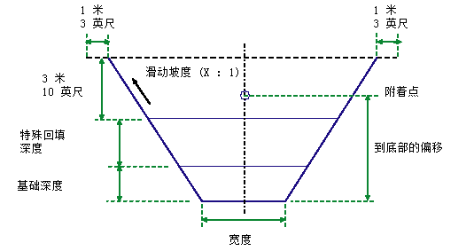

此部件可使用相等的边坡和多达三层回填材料来创建平底沟渠。
附着点位于沟渠底部中点上方的“到底部的偏移”距离处。
注意:除非另有说明,否则所有标注均以米或英尺为单位。除非指明是带有“%”符号的百分比坡度,否则所有坡度均为“水平宽度比垂直高度”格式(例如,4:1)。
参数 |
描述 |
类型 |
默认值 |
宽度 |
沟渠底部的宽度 |
正数 |
2.0 米 6.0 英尺 |
边坡 |
沟渠边坡的 x:1 坡度 |
正数 |
3:1 |
基础深度 |
基础层的深度 |
正数 |
0.0 |
特殊回填深度 |
特殊回填层的深度 |
正数 |
0.0 |
到底部的偏移 |
从纵断面坡面线高程向下到沟渠底部的垂直偏移。例如,如果纵断面沿着环形管道顶部延伸,那么垂直偏移就是管道直径加上从管道底部到沟渠底部的距离。 |
数字 |
0.0 |

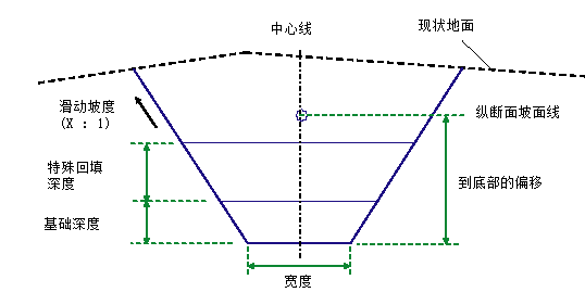

沟渠底部的高程是从纵断面坡面线高程减去“到底部的偏移”值而计算出的。水平沟渠底部连接将对称地放置在该高程处的附着点偏移周围,并且边坡将向上延伸到“现有曲面”。水平基础连接将沿给定的深度放置在沟渠底部上方。水平特殊回填连接将沿给定的深度放置在基础连接上方。
本部分列出了此部件中可以被映射到一个或多个目标对象(例如图形中的曲面、路线或纵断面对象)的参数。有关详细信息,请参见 AutoCAD Civil 3D 用户手册帮助中的。
参数 |
描述 |
状态 |
现有曲面 |
定义现有道路曲面的曲面模型。以下对象类型可用作用于指定此曲面的目标:曲面。 |
必需 |
无。
在布局模式中,将按以下所示方式绘制沟渠和现有曲面。
