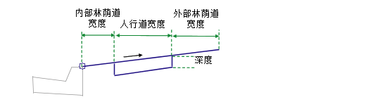

此部件可插入带有内部和外部草地林荫道的混凝土人行道连接。
附着点位于内部林荫道的内侧边缘。“城市人行道”部件通常被附着到路缘后部或铺装层边界。
注意:除非另有说明,否则所有标注均以米或英尺为单位。除非指明是带有“%”符号的百分比坡度,否则所有坡度均为“水平宽度比垂直高度”格式(例如,4:1)。

内部林荫道宽度 |
内部草地林荫道的宽度 |
正数 |
0.0 |
人行道宽度 |
混凝土人行道的宽度 |
非零 的正数 |
1.5 米 5.0 英尺 |
外部林荫道宽度 |
外部草地林荫道的宽度 |
正数 |
0.0 |
百分比坡度 |
人行道和草地带的百分比坡度。正坡度表示从附着点向上。 |
数字 |
2 (%) |
深度 |
人行道混凝土区域的深度 |
正数 |
0.100 米 0.333 英尺 |
将从附着点沿给定的坡度向外插入内部草地带、人行道和外部草地林荫道连接。通过指定零宽度可以忽略草地带。
(可选)各种元素宽度可以通过附着到偏移路线来获得。另外,可以通过连接到偏移纵断面中来得出人行道横向坡度。

无。
在布局模式中,此部件将基于给定的输入参数值来显示林荫道和人行道。
