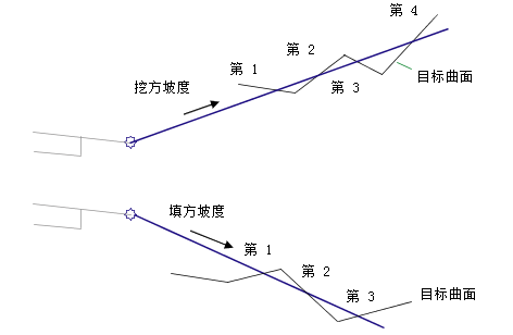

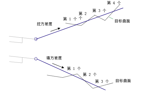

当挖方或填方边坡与目标曲面具有多个交点时,将使用此部件。
由输入参数控制使用哪一个终止点。

此部件尝试查找挖方坡度条件的所有可能的边坡点。如果找到一个或多个边坡点,将按距铰点的递增偏移对它们进行排序和编号。边坡连接终止在与“终止点编号”的值匹配的点处。如果终止点编号大于找到的终止点编号,将使用最后一个终止点。
如果未找到挖方条件的边坡点,将对填方条件重复此过程。
