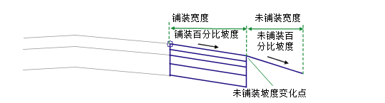

此部件可插入带有以垂直连接终止的铺装层和底基层的铺装路肩。
附着点位于铺装路肩的内侧边缘,铺装路肩通常位于行车道外侧边缘。
注意:除非另有说明,否则所有标注均以米或英尺为单位。除非指明是带有“%”符号的百分比坡度,否则所有坡度均为“水平宽度比垂直高度”格式(例如,4:1)。
参数 |
描述 |
类型 |
默认值 |
侧 |
指定在附着点的右侧还是左侧插入部件。 |
左/右 |
右 |
铺装宽度 |
从附着点到铺装路肩边缘的宽度 |
数字 |
2.4 米 8.0 英尺 |
使用超高坡度 |
指定对路肩的铺装部分使用基准线路线上定义的超高方式的超高坡度。 |
选择列表:
否 |
| 路肩坡度方向 |
指定路肩坡度是远离路拱,还是朝向路拱 |
选择列表:
远离路拱 |
默认铺装坡度 |
在未指定超高坡度的情况下铺装路肩的默认坡度。 |
数字、坡率 |
-6.000% |
未铺装连接的处理方式 |
确定何时或是否插入路肩的未铺装部分。此参数的值应为以下选项之一: 代码:Treatment 1:始终使用 2:仅当路肩处于挖方中时使用 3:仅当路肩处于挖方中,或处于超高高侧上的填方中时使用。 |
数字 1 - 3 |
1 |
未铺装宽度 |
路肩的未铺装部分的宽度。将此参数设置为零可忽略未铺装的连接。 |
正数 |
1.8 米 6.0 英尺 |
未铺装百分比坡度 |
未铺装路肩曲面的百分比坡度 |
正数 |
-6 (%) |
未铺装最大坡度变化 |
超高高侧上铺装部分与未铺装部分的百分比坡度之间的最大坡度变化 |
正数 |
8 (%) |
铺装 1 深度 |
完工坡面和铺装 1 之间的深度(0 表示忽略) |
数字(非负数) |
0.025 米 0.083 英尺 |
铺装 2 深度 |
铺装 1 和铺装 2 之间的深度(0 表示忽略) |
数字(非负数) |
0.025 米 0.083 英尺 |
基层深度 |
铺装 2 和基层之间的深度(0 表示忽略) |
数字(非负数) |
0.100 米 0.333 英尺 |
底基层深度 |
基层和底基之间的深度(0 表示忽略) |
数字(非负数) |
0.300 米 1.0 英尺 |

将使用给定的“铺装宽度”、“铺装百分比坡度”和材质深度向外插入路肩完工坡面、铺装 1、铺装 2、基准曲面和底基层曲面连接。如果“未铺装连接的处理方式”设置为 1,那么在任何情形中都要插入未铺装路肩连接。如果“未铺装连接的处理方式”的代码为 2,那么将检查铺装路肩的外侧边缘,以确定它是处于挖方还是填方中;仅当处于挖方中时,才会插入未铺装路肩连接。如果处理方式代码为 3,将在处于挖方中时,或当铺装路肩连接的百分比坡度为正值时,使用未铺装连接。除非“铺装百分比坡度”与“未铺装百分比坡度”之间的差值超过“未铺装最大坡度变化”值,否则未铺装完工坡面连接将按给定的“未铺装百分比坡度”插入。在差值过大的情形中,将调整未铺装连接的坡度,使差值保持为给定的坡度变化。
在布局模式中,此部件将基于提供的输入参数,显示包括用于正常拱形路面情形的路肩的连接。如果给定的“铺装百分比坡度”是数字值,将基于该值计算路肩的铺装部分。否则,将使用默认坡度值 -6%。
