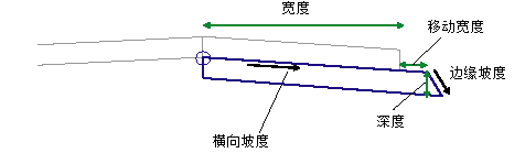

此部件用于创建具有用户可定义的点、连接和造型代码的简单铺装层结构。
此部件可以用作使用坡度超高参数的车道和路肩。可以基于可选路线和纵断面来计算宽度和外侧边缘高程。此部件可以自上而下堆叠以形成多个层,或侧边与侧边相连以形成多个车道(带有或不带有坡度转折)。如果堆叠了多个常用铺装层结构部件,则可以将底部坡度用作后续层的顶部坡度。(可选)可以将后续部件的底部宽度指定为上一个部件的宽度。
附着点位于铺装层结构的上侧内侧边缘。
注意:除非另有说明,否则所有标注均以米或英尺为单位。除非指明是带有“%”符号的百分比坡度,否则所有坡度均为“水平宽度比垂直高度”格式(例如,4:1)。

此部件用于构造骨骼部件,该骨骼部件使您可以指定各种参数。所有点、连接和造型代码均可以根据需要进行用户定义。另外,该部件可以从目标参数(纵断面)或路线上指定的超高获取坡度。该部件还可以指定自偏移路线的宽度。
定义装配时,可以将上一个部件(上面的部件)的宽度加上移动宽度指定给部件,以便可以得到台阶式层。
在布局模式中,此部件使用输入参数值绘制车道。
