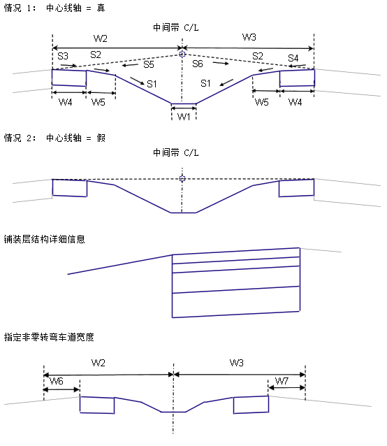

此部件可使用路肩路基的垂直终端,创建带有内部路肩的凹陷中间带的横断面表示。
此部件支持超高以中心线处的附着点作为轴点,或者以行车道内侧边缘的附着点高程作为轴点。路肩铺装部分的铺装层结构将遵循 AutoCAD Civil 3D“帮助”中“铺装横断面的铺装层结构”中介绍的标准。

附着点位于沟渠中心线上方。中间带连接相对于附着点的位置随轴方式的不同而不同,在某些情况下,取决于中间带宽度和车道坡度。附着点通常放置在设计纵断面高程处的基准路线上。
注意:除非另有说明,否则所有标注均以米或英尺为单位。除非指明是带有“%”符号的百分比坡度,否则所有坡度均为“水平宽度比垂直高度”格式(例如,4:1)。

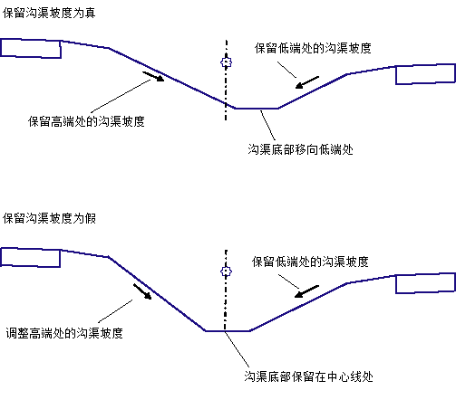

4:1 |
保留沟渠坡度 |
对于沟渠坡度顶部的点位于不等高程处的情况,请选择是保留沟渠边坡而移动沟渠位置,还是将沟渠保留在中心处而调整高侧上的边坡。 |

此部件无法在左侧和右侧分别插入。它将把中间带生成到附着点的两侧。
超高轴点
可以对中间带进行配置,使其超高轴点位于中心线处,或位于行车道内侧边缘。如果使用“中心线轴”,那么将从基准线的超高定义中获取左侧和右侧外部车道的超高坡度,然后通过将这些坡度应用于从附着点到左侧和右侧中间带的宽度来计算行车道内侧边缘的高程。如果未使用“中心线轴”,那么行车道边缘将保持附着点的高程。
沟渠的高程和坡度
超高或转弯车道可能会导致沟渠左侧和右侧坡度顶部位于不同的高程处,从而导致生成不对称的沟渠。用于处理此情况的选项有两个。如果“保留沟渠坡度”设置为 True,那么两侧上都将保持给定的沟渠坡度不变,这样会将沟渠底部从中心线向较低的一侧移动。如果设置为 False,则将以中间带中心线作为沟渠底部的中心,在较低一侧上保留给定的坡度,并调整较高一侧上的坡度,以便匹配。

路肩的铺装部分将采用为基准路线的超高定义中的左侧和右侧内部路肩坡度而定义的坡度。这些坡度将从行车道内侧边缘向内应用。路肩的未铺装部分固定为给定的“未铺装路肩百分比坡度”值。
此部件仅适用于“轴方法”为“中间带边缘”且“中间带处理”为“保持中间带造型”的道路类型。如果将此部件与其他任何轴方法或变形的中间带处理结合使用,生成的结果相当于“中间带边缘”加上“保持中间带形状”的结果。
在布局模式中,此部件将基于给定的输入参数,并假设车道坡度为 -2%、铺装路肩坡度为 -5%,从而计算并显示中间带和路肩。
