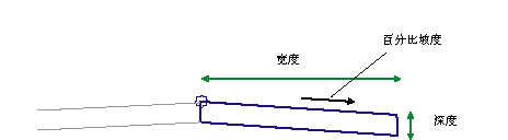

此部件可以创建简单车道。
附着点位于完工坡面上的车道的内侧边缘上。

宽度 |
车道宽度 |
正数 |
3.6 米 12.0 英尺 |
深度 |
从完工坡面到底基的深度 |
正数 |
0.2 米 0.67 英尺 |
百分比坡度 |
车道的百分比坡度 |
数字 |
-2% |

此部件用于构造完工坡面和底基层曲面,在任一端以垂直连接闭合。车道将以给定的宽度、深度和坡度从附着点向外插入。
在布局模式中,此部件使用输入参数绘制车道。
