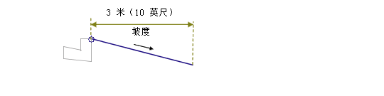

此部件是一个通用的实用程序,用于沿给定的坡度延伸连接,直至该连接达到定义的高程或纵断面。
附着点位于连接的内侧边缘。此部件可以插入到附着点的左侧或右侧。
注意:除非另有说明,否则所有标注均以米或英尺为单位。除非指明是带有“%”符号的百分比坡度,否则所有坡度均为“水平宽度比垂直高度”格式(例如,4:1)。

从附着点按照插入方向沿给定的坡度添加连接,直至该连接达到目标高程或纵断面。如果目标高程位于附着点上方,请使用正的坡度值;否则应使用负的坡度值。
此部件包含名为“使用超高坡度”的可选输入参数,该参数允许指定对路肩使用超高坡度。可以将此参数设为 a) 外侧路肩坡度,b) 内侧路肩坡度,c) 外侧车道,d) 内侧车道或 e) 无。“无”是默认设定。
