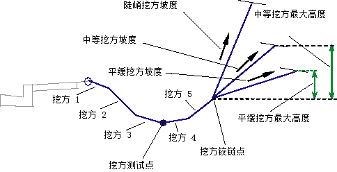

平缓挖方坡度 |
要尝试的第一个最平缓的集水坡度。 |
正数 |
6 (:1) |
平缓挖方最大高度 |
使用“平缓挖方坡度”的闭合连接所允许的最大高度 |
正数 |
1.5 米 5 英尺 |
中等挖方坡度 |
“平缓挖方坡度”连接超过“平缓挖方最大高度”时使用的挖方坡度 |
正数 |
4 (:1) |
中等挖方最大高度 |
使用“中等挖方坡度”的闭合连接所允许的最大高度。 |
正数 |
3 米 10 英尺 |
陡峭挖方坡度 |
“中等挖方坡度”连接超过“中等挖方最大高度”时使用的挖方坡度。 |
正数 |
2 (:1) |

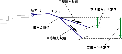

平缓填方坡度 |
要尝试的第一个最平缓的集水坡度。(x:1) |
正数 |
6 (:1) |
平缓填方最大高度 |
使用“平缓填方坡度”的闭合连接所允许的最大高度 |
正数 |
1.5 米 5 英尺 |
中等填方坡度 |
“平缓填方坡度”连接超过“平缓填方最大高度”时使用的填方坡度 |
正数 |
4 (:1) |
中等填方最大高度 |
使用“中等填方坡度”的闭合连接所允许的最大高度 |
正数 |
3 米 10 英尺 |
陡峭填方坡度 |
“中等填方坡度”连接超过“中等填方最大高度”时使用的填方坡度 |
正数 |
2 (:1) |

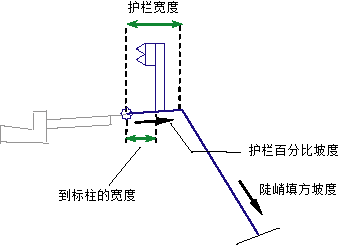

护栏宽度 |
使用“陡峭填方坡度”的填方坡度的护栏加宽连接的宽度。使用零表示不加宽护栏。 |
正数 |
0.6 米 2 英尺 |
护栏百分比坡度 |
护栏加宽连接的百分比坡度 |
数字 |
-2 (%) |
包含护栏 忽略护栏 |
如果为包含,则在护栏加宽段上插入护栏结构的连接。如果为忽略,则不插入护栏结构。 |
包含/忽略 |
忽略 |
到立柱的宽度 |
包含护栏时,指从附着点到护栏立柱内侧边缘的宽度。 |
数字 |
0.3 米 1 英尺 |

此部件用于调整各种平整区、挖方横断面和填方横断面配置。在从行车道边缘到挖方终止铰点之间的挖方横断面中,最多允许使用八个连接,其中任一连接均可用作挖方测试点。向外至填方铰点处最多可以使用三个填方连接,为陡峭填方条件提供特殊的护栏路肩加宽。
挖方连接标识为“挖方 1”、“挖方 2”,一直到“挖方 8”。“挖方测试点”输入值指明哪个挖方连接终止于挖方测试点。使用的逻辑步骤如下:
部件图中的挖方样例显示了定义五个挖方连接的位置。挖方测试点位于第三个连接上。填方样例显示了定义的两个填方连接。

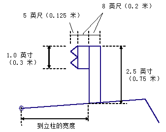

护栏结构可应用于符合使用陡峭填方坡度规则的填方横断面。如果符合此规则,“护栏宽度”不为零且“包含护栏”设置为真,将在里程处绘制护栏结构。护栏结构的标注是固定的,如下图所示。

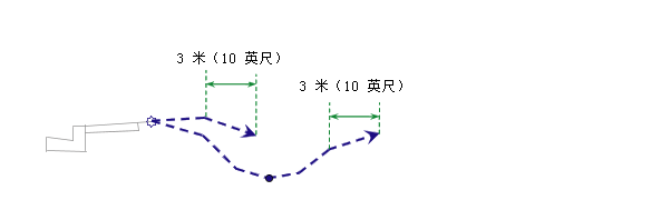

在布局模式中,此部件以虚线显示挖方和填方条件的平缓坡度解决方案。边坡连接沿水平方向向外延伸 3 米(10 英尺),并以箭头结束。

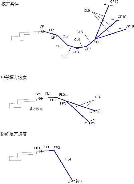

下表列出了此部件的已指定了代码值的点、连接和造型代码。此部件的未指定代码值的点、连接或造型代码不包含在此表中。
点、连接或造型 |
代码 |
描述 |
CP(n+1) |
Ditch_Out |
挖方连接 n 终点处的沟渠测试点,其中 n 为挖方测试点连接编号 |
CP (1 到 n) |
Hinge Hinge_Cut |
挖方终止点坡度的铰点 |
CP10 |
Daylight Daylight_Cut |
挖方坡度桩点 |
FP (1 到 n) |
Hinge Hinge_Fill |
填方终止点坡度的铰点 |
FP5 |
Daylight Daylight_Fill |
填方坡度桩点 |
所有连接 |
Top Datum |
所有挖方、填方和护栏连接 |
护栏点 |
无 |
未为护栏结构(如果包含)上的点指定任何代码。 |
护栏连接 |
Guardrail |
构成护栏结构(如果包含)的所有连接。 |
最终边坡连接 |
Top Datum Daylight Daylight_Cut |
挖方横断面的边坡连接 |
最终边坡连接 |
Top Datum Daylight Daylight_Fill |
填方横断面的边坡连接 |
