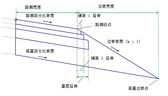

此部件可插入底基层被延伸到边坡点的铺装路肩。
附着点位于铺装路肩的内侧边缘,铺装路肩通常位于行车道外侧边缘。

将从附着点向外插入给定“路肩宽度”和“路肩百分比坡度”的路肩完工坡面;并且从起始于完工坡面下方“底基层深度”的附着点偏移插入底基层连接。
插入路肩边坡连接时可以使用固定的坡度(“保留边坡坡度”为 True),也可以使用固定的宽度(“保留边坡坡度”为 False)。如果使用固定的坡度,那么将从路肩的外侧边缘延伸边坡连接,直至该连接与底基层连接相交。否则,将把底基层延伸到路肩外侧边缘以外一个“边坡宽度”处;并且边坡连接将被连接到底基层的终点。
将平行于完工坡面在给定深度处插入铺装 1 曲面、铺装 2 曲面和基层曲面。如果层延伸值非零,那么每一层将在路肩铰点之外延伸给定的距离。如果延伸的层经过边坡,那么该层将在边坡交点处终止。每一层都应等于或大于它上面一层的宽度。
在布局模式中,此部件将显示包括用于正常拱形路面情形的路肩的连接。如果给定的“路肩百分比坡度”和“底基层百分比坡度”是数字坡度值,那么将按给定的坡度值显示连接。否则,将使用默认坡度 -6%。

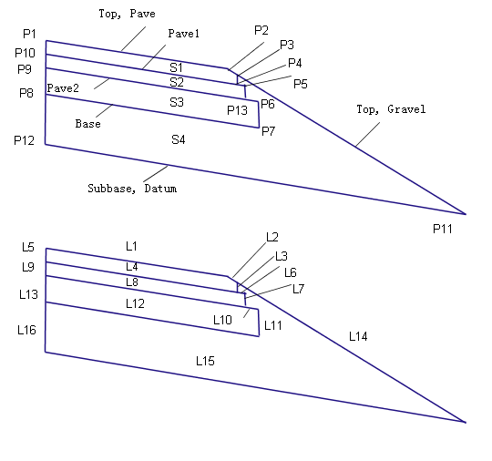

下表列出了此部件的已指定了代码值的点、连接和造型代码。此部件的未指定代码值的点、连接或造型代码不包含在此表中。
类型 |
代码 |
描述 |
P2 |
EPS |
完工坡面上的铺装路肩边缘 |
P4 |
EPS Pave1 |
铺装 1 曲面上的铺装路肩边缘 |
P13 |
EPS Pave2 |
铺装 2 曲面上的铺装路肩边缘 |
P7 |
EPS Base |
基准曲面上的铺装路肩边缘 |
P11 |
Daylight Sub |
底基层边坡点 |
L1、L2 |
Top, Pave |
铺装的完工坡面 |
L4 |
Pave1 |
L8 |
Pave2 |
L12 |
Base |
L15 |
Subbase Datum |
L14 |
Top, Gravel |
未铺装的完工坡面 |
其他连接 |
如下所示 |
未铺装的完工坡面 |
S1 |
Pave1 |
S2 |
Pave2 |
S3 |
Base |
S4 |
Subbase |
