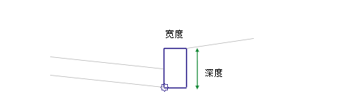

此部件用于构造简单路缘的矩形造型,附着点位于路缘的内部底边上。
在布局模式中,此部件按照输入参数指定的方式绘制路缘造型。
