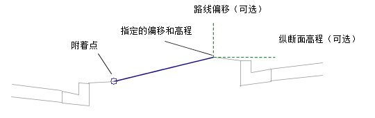

此部件是一个通用工具,用于将连接从附着点连接到指定的偏移和高程处。
路线可由偏移替代,纵断面可由高程替代。
附着点位于连接的开始处。连接方向由相对于附着点的指定偏移和高程的位置决定。
注意:除非另有说明,否则所有标注均以米或英尺为单位。除非指明是带有“%”符号的百分比坡度,否则所有坡度均为“水平宽度比垂直高度”格式(例如,4:1)。
