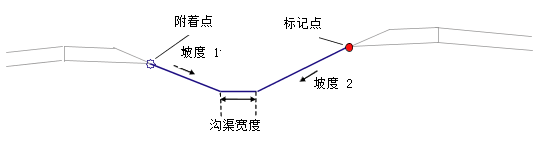

此部件可创建附着点与上一个命名标记点之间的凹陷中间带的横断面表示。
如果尚未标记连接点,请首先使用“标记点”部件。
附着点位于左侧或右侧中间带沟渠坡度的外侧边缘,且上一次定义的标记点必须位于相对的外侧边缘上。点的左右关系无关紧要。

附着点和标记点的位置是确定的。标记点既可以位于附着点的右侧,也可以位于其左侧。将连接从附着点沿坡度 1 向内延伸,从标记点沿坡度 2 处向内延伸,直到它们相交。如果给定了沟渠宽度,那么与相交边坡匹配的是水平沟渠底部连接。

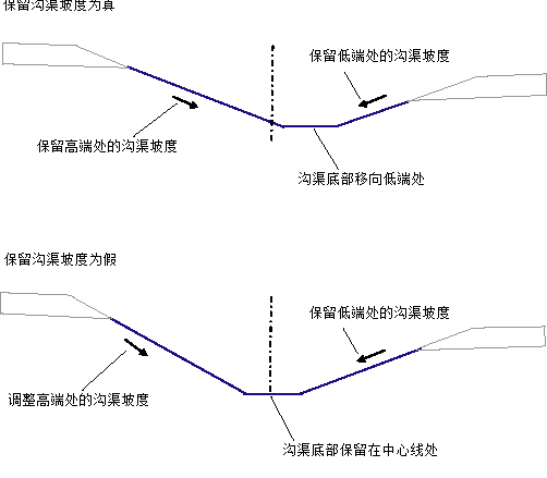

沟渠坡度
沟渠左侧和右侧坡度的顶部可能会位于不同的高程处,从而导致生成不对称的沟渠。用于处理此情况的选项有两个。如果将“保留沟渠坡度”设置为 True,那么两侧上都会保留“坡度 1”和“坡度 2”的值,然后将沟渠底部从中心线向较低的一侧移动。如果设置为 False,那么将以坡度顶部之间的中点偏移作为沟渠底部的中心,在较低一侧上保留给定的坡度,并调整较高一侧上的坡度,以便匹配。
