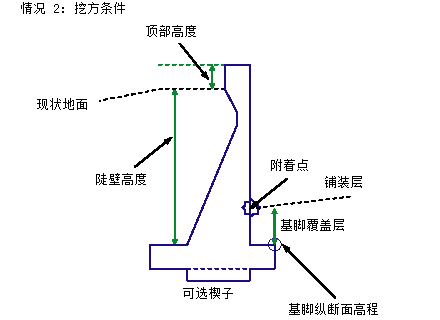

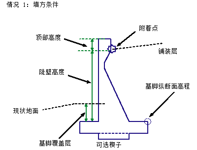

附着点根据护墙处于挖方条件还是填方条件而有所不同。如果其处于填方条件,则附着点将位于护墙顶部附近。在挖方条件下,附着点将位于基脚附近。

| 键 | 指定在基脚下方添加可选楔子 | 布尔 | 是 |
陡壁高度由从基脚顶部到垂直面上地面高程的附着点之间的距离来确定,无论哪个点处于较高的位置。基脚的宽度和深度将作为陡壁高度的函数进行测量。陡壁垂直面位于基脚宽度的 ¼ 处,倾斜边坡的底部位于距其他边缘 300 毫米处。可选楔子位于 300 毫米深 600 毫米宽的基脚中心的右侧。

此部件可以在左侧或右侧插入。填方或挖方条件的附着点不同。在填方中,附着点假定为完工坡面与陡壁的内部面相交的位置,位于陡壁顶部下方等于“顶部高度”参数的距离处。在挖方条件下,附着点假定为完工坡面与内部面相交的位置,位于基脚顶部上方等于“基脚覆土厚度”参数的距离处。陡壁高度由“陡壁高度”或“纵断面”输入确定。
在填方条件下,倾斜陡壁面将朝向路面的中心。在挖方条件下,倾斜陡壁面将背离路面,朝向保留的地面。如果将“键”选项设置为“否”,那么基脚的底部将为单个水平连接。如果使用了“键”选项,则将创建定义可选楔子的连接。

填方条件
挖方条件
