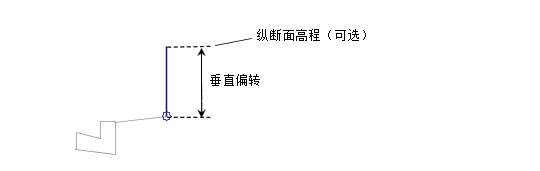

此部件是一个通用的实用程序,用于通过垂直偏转来添加垂直曲面连接。
生成道路模型时,要使垂直偏转可变,可以使用纵断面。
附着点位于连接的内侧边缘。此部件可以插入到附着点的左侧或右侧。

从附着点添加经过给定垂直偏转的垂直连接。如果为该垂直偏转指定了纵断面名称,那么连接终点将与纵断面高程相匹配。
在布局模式中,此部件将显示经过给定正/负垂直偏转的连接。
