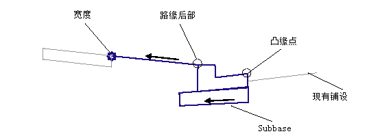

城市替换路缘边沟 2
此部件用于将现有路缘和边沟替换为连接到现有人行道内侧边缘的草地带。路缘和边沟的垂直放置由路缘后部的设计纵断面所控制。
要应用此部件,排水沟边坡顶点信息(路线或偏移值)是必不可少的。
附着
附着点是人行道草地带边缘的外部/高侧点。尽管从概念上讲,此附着点用于标记草地带的高侧,但是当用户附着适当的标记点或路线和纵断面时,草地带高侧点的实际位置可能会与此不同。因此,此附着点更多地用于帮助布局计时,而不是用于控制设计点。

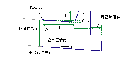

底基层深度
底基层在排水沟边坡顶点处的深度。如果没有底基层,请使用零。
正数
0.450 米
1.5 英尺
底基层延伸
底基层超出路缘后部的距离。使用零将在路缘后部处终止底基层。
正数
0.3 米
1 英尺
底基坡度方法
选择是使用底基层的外侧车道超高坡度,还是设置一个数字百分比坡度值
选择列表
固定坡度
底基层百分比坡度
底基层的百分比坡度。如果“使用超高”设置为 True,则不使用此参数。
数字
-2 (%)
标注 A
(毫米或英寸)
边沟在排水沟边坡顶点处的深度。
非零
的正数
175 毫米
7 英寸
标注 B
(毫米或英寸)
从排水沟边坡顶点到边沟流线的宽度。
400 毫米
16 英寸
标注 C
(毫米或英寸)
从排水沟边坡顶点到边沟流线的深度。
非零
的正数
25 毫米
1 英寸
标注 D
(毫米或英寸)
从边沟流线到路缘顶部的路缘高度。
非零
的正数
150 毫米
6 英寸
标注 E
(毫米或英寸)
从边沟流线到路缘后部的宽度。
非零
的正数
200 毫米
8 英寸
标注 F
(毫米或英寸)
路缘顶部的宽度。
非零
的正数
150 毫米
6 英寸
标注 G
(毫米或英寸)
路缘后部的高度。
非零
的正数
325 毫米
13 英寸

此部件用于根据参数放置新的路缘和边沟,并且可以选择连接(连同草地带)到现有人行道内侧边缘,或连接到使用另一个部件创建的新人行道。路缘和边沟的水平放置取决于上一个已知的排水沟边坡顶点位置。可以通过固定的偏移或其他任一标记点(例如人行道内侧边缘)来定位草地带的高侧。此外,此点也可以根据路线和纵断面的目标参数来定位。可以选择标记新设计的排水沟边坡顶点,使其以后可以用作替换车道部件的输入参数。
完成此条件性部件的主要步骤如下:
  1. 根据排水沟边坡顶点偏移和输入参数来定位“路缘后部”的偏移。
  2. 根据目标参数获取该里程处的“路缘后部”高程,并将此点作为 P4 来建立。
  3. 使用输入参数(与“城市道路的常规路缘和边沟 1”部件的参数相似)从此点建立所有路缘和边沟点与连接。
  4. 如果指定了内部人行道标记点,请将该点作为 P10 来建立。如果没有关联标记点,请查找“人行道内侧边缘”路线的目标参数。如果找到,则获取纵断面高程或者从曲面目标参数中获取。
  5. 如果以上任何数据都不能用于草地带高侧,请使用由附着点所指定的偏移来建立点 P10。
将基于输入参数“标注 A”到“标注 F”的标注插入所有其他路缘和边沟连接。所有标注都必须为非零的正值。如果给定非零的“底基层深度”,那么底基层将被插入到路缘后部,并延伸至“底基层延伸”宽度。底基层接近于路缘后部的底部,如图所示。
布局模式操作
在布局模式中,将基于附着点和自基准线的默认排水沟边坡顶点偏移来设置此部件。草地带的宽度是通过从“排水沟边坡顶点到附着点”的距离中减去路缘和边沟总宽度来计算的。使用 2% 坡度来计算草地带(或路缘后部点)的低侧,将从此点开始使用给定的输入参数绘制路缘和边沟的其余部分。
