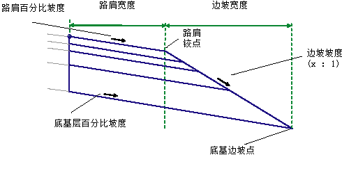

此部件可以插入具有全部铺装层、基层和底基层已扩展到路肩边坡坡度的铺装路肩。
附着点位于铺装路肩的内侧边缘,铺装路肩通常位于行车道外侧边缘。

将从附着点向外插入给定“路肩宽度”和“默认路肩坡度”的路肩完工坡面。底基连接将从起始于完工坡面下方“底基深度”的附着点插入。
插入路肩边坡连接时可以使用固定的坡度(“保留边坡坡度”为 True),也可以使用固定的宽度(“保留边坡坡度”为 False)。如果使用固定的坡度,那么将从路肩的外侧边缘延伸边坡连接,直至该连接与底基层连接相交。否则,底基层会延伸到路肩外侧边缘以外的“边坡宽度”,并且边坡连接将连接到底基的终点。
将平行于完工坡面在给定深度处插入铺装 1 曲面、铺装 2 曲面和基准曲面。
在布局模式中,此部件将显示包括用于正常拱形路面情形的路肩的连接,并使用默认路肩和底基横向坡度。
