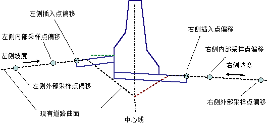

左侧插入点偏移 |
中间带延伸层在左侧开始点的偏移。 |
数字 |
0.0 |
左侧内部采样点偏移 |
左侧内部采样点的偏移。左侧坡度将基于采样点之间的现有曲面来计算。 |
数字 |
0.0 |
左侧外部采样点偏移 |
左侧外部采样点的偏移。左侧坡度将基于采样点之间的现有曲面来计算。 |
数字 |
0.0 |
右侧插入点偏移 |
中间带延伸层在右侧开始点的偏移。 |
数字 |
0.0 |
右侧内部采样点偏移 |
右侧内部采样点的偏移。右侧坡度将基于采样点之间的现有曲面来计算。 |
数字 |
0.0 |
右侧外部采样点偏移 |
右侧外部采样点的偏移。右侧坡度将基于采样点之间的现有曲面来计算。 |

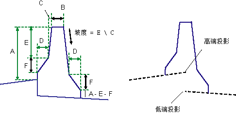

标注 A(毫米或英寸) |
从中间带高侧底部到挡墙顶部的挡墙高度。 |
正数 |
810 毫米 32 英寸 |
标注 B(毫米或英寸) |
如图所示。 |
正数 |
232 毫米 9 英寸 |
标注 C(毫米或英寸) |
如图所示。 |
正数 |
59 毫米 2 英寸 |
标注 D(毫米或英寸) |
如图所示。 |
正数 |
125 毫米 5 英寸 |
标注 E(毫米或英寸) |
如图所示。 |
正数 |
557 毫米 22 英寸 |
标注 F(毫米或英寸) |
如图所示。 |
正数 |
178 毫米 7 英寸 |

现有曲面 |
定义现有道路的曲面的名称。以下对象类型可用作用于指定此曲面的目标:曲面。 |

左侧插入点偏移 |
可用于计算左侧插入点自路线的偏移。以下对象类型可用作用于指定此偏移的目标:路线、多段线、要素线或测量地物。 |
可选 |
左侧内部采样点偏移 |
可用于计算左侧内部采样点自路线的偏移。以下对象类型可用作用于指定此偏移的目标:路线、多段线、要素线或测量地物。 |
可选 |
左侧外部采样点偏移 |
可用于计算左侧外部采样点自路线的偏移。以下对象类型可用作用于指定此偏移的目标:路线、多段线、要素线或测量地物。 |
可选 |
右侧插入点偏移 |
可用于计算右侧插入点自路线的偏移。以下对象类型可用作用于指定此偏移的目标:路线、多段线、要素线或测量地物。 |
可选 |
右侧内部采样点偏移 |
可用于计算右侧内部采样点自路线的偏移。以下对象类型可用作用于指定此偏移的目标:路线、多段线、要素线或测量地物。 |
可选 |
右侧外部采样点偏移 |
可用于计算右侧外部采样点自路线的偏移。以下对象类型可用作用于指定此偏移的目标:路线、多段线、要素线或测量地物。 |
可选 |
无。
将在每一侧上的采样点之间计算左侧坡度和右侧坡度。从剪切点开始将直线沿这些坡度向内延伸到中心线。中心线处的高程最高的一侧确定了挡墙最小高度的控制侧。

挡墙是从高侧上的基点开始构造的,结束于低侧上的叠加层顶部,如图所示。

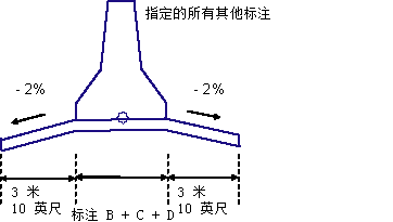

在布局模式中,将使用以下所示的固定标注来绘制对称的中间带和挡墙。这与在布局模式中为“叠加对称中间带”部件绘制的地物一样。

如果中间带高侧位于右侧而不是左侧,将此图像镜像即可。
