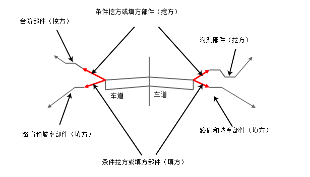

下图显示了由以下内容构成的道路装配横断面:
可以向装配添加一个或多个条件水平目标部件以创建简单或复杂的条件行为。例如,在上一示例中,可以向模型添加一组多段线以便显示人行道的位置。由于直线终止于行车道与人行道的交叉处,因此条件部件根据人行道直线的显示位置添加和删除人行道。条件部件消除了在不需要人行道的道路中应用其他装配的需要。
