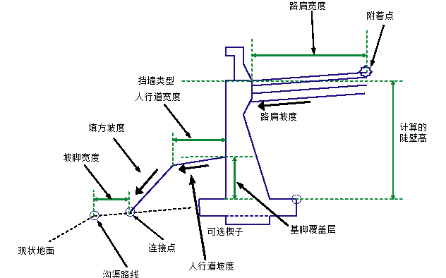

此部件可以插入具有铺装路肩并具有要连接到现有沟渠的特殊连接坡度的护墙结构。
此部件可以将可选挡墙放置到陡壁顶部,并将可选楔子放置到基脚下方。
附着点位于路肩内侧。
注意:除非另有说明,否则所有标注均以米或英尺为单位。除非指明是带有“%”符号的百分比坡度,否则所有坡度均为“水平宽度比垂直高度”格式(例如,4:1)。

陡壁高度由从基脚顶部到垂直面上地面高程的附着点之间的距离来确定,无论哪个点处于较高的位置。陡壁倾斜边坡、基脚宽度、陡壁垂直面的偏移、可选楔子标注及键中心点的位置都是陡壁高度的函数。

此部件可以在左侧或右侧插入。假定附着点位于设计行车道边缘处,此部件将在该处依指定绘制铺装路肩。
基脚顶部高程由从连接点到人行道的内侧边缘向内处理来确定,然后从外部基脚角点偏移处的连接中减去基脚覆土厚度。陡壁的高度 (H) 将在路肩的外侧边缘和基脚的顶部之间计算。如果将“键”选项设置为“否”,那么基脚的底部将为单个水平连接。如果使用了“键”选项,则将插入定义可选楔子的连接。
注意:在铺装层和陡壁的内部面之间保留了一个很小的间距(0.001 米)。这便于使用土方计算功能的材质分析,如以下详细信息所示。
在布局模式中,部件将按照输入参数值指定的方式来绘制护墙造型(假定该部件处于填方条件)。
