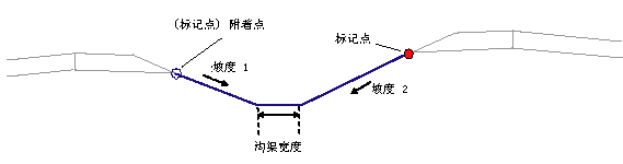

此部件用于在两点之间插入相交连接。
此部件通常用于为两条相邻或合并路面边缘之间的“V”形沟渠指定相交坡度。也可以指定平底沟渠。
附着点位于左侧或右侧相交坡度的外侧边缘,且上一次定义的标记点必须位于相对的外侧边缘上。点的左右关系无关紧要。当提示您输入标记点时,请选择附着点。请确保命名标记点并在此部件中设置标记点的名称。

附着点和标记点的位置是确定的。标记点既可以位于附着点的右侧,也可以位于其左侧。将连接从附着点沿坡度 1 向内延伸,从标记点沿坡度 2 处向内延伸,直到它们相交。如果给定非零的沟渠宽度,那么与相交边坡匹配的是水平沟渠底部连接。
在布局模式中,此部件将基于给定的输入参数以及附着点和标记点的相对位置,计算并显示相交连接和可选的沟渠底部。
