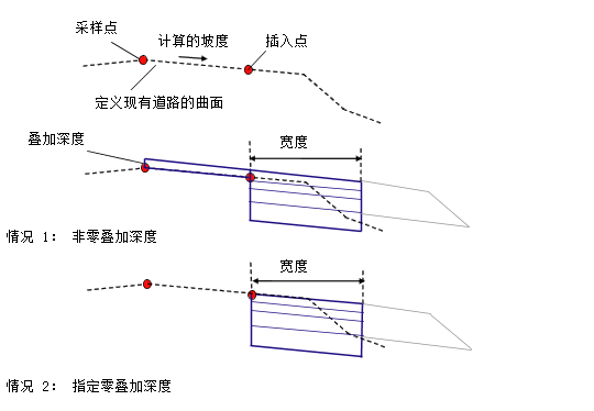

此部件可叠加现有公路的一侧,并将一条或多条行车道添加到该侧边缘,同时匹配现有车道坡度。
附着点位于叠加层顶部的内侧边缘。

本部分列出了此部件中可以被映射到一个或多个目标对象(例如图形中的曲面、路线或纵断面对象)的参数。有关详细信息,请参见 AutoCAD Civil 3D 用户手册帮助中的。
参数 |
描述 |
状态 |
现有曲面 |
定义现有道路的曲面的名称。以下对象类型可用作用于指定此曲面的目标:曲面。 |
必需 |
采样点偏移 |
可用于替代固定的“采样点偏移”值,并将该点连接到偏移路线。以下对象类型可用作用于指定此偏移的目标:路线、多段线、要素线或测量地物。 |
可选 |
插入点偏移 |
可用于替代固定的“插入点偏移”值,并将该点连接到偏移路线。以下对象类型可用作用于指定此偏移的目标:路线、多段线、要素线或测量地物。 |
可选 |
宽度 |
可用于替代固定的“加宽车道宽度”值,并将车道边缘连接到偏移路线。以下对象类型可用作用于指定此偏移的目标:路线、多段线、要素线或测量地物。 |
可选 |
参数 |
描述 |
类型 |
百分比坡度 |
在现有曲面上计算出的从“采样点”到“插入点”的坡度 |
数字 |
将确定“现有曲面”上的“采样点”和“插入点”的高程,并计算出从采样点到插入点的坡度。在现有车道上方沿同一坡度添加一个给定“叠加深度”的叠加层。将通过在现有坡面上叠合一个或多个连接,创建一个闭合叠加造型。将使用计算出的坡度,从“插入偏移”处的叠加向外附着加宽车道。
铺装层将在每个端点处使用垂直连接来闭合。同时还将从底基层内侧边缘到现有曲面放置一个垂直连接。

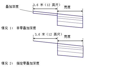

在布局模式中,此部件将被附着到任一便利的点。叠加层按以下样式来显示:深度为统一的值、宽度为 3.6 米(或 12 英尺)、坡度为 -2%。加宽车道将从叠加边缘 -2% 的坡度扩展给定的宽度和深度。
在建模模式中,造型将调整到由“采样点”、“插入点”和“现有曲面”确定的实际情况。
