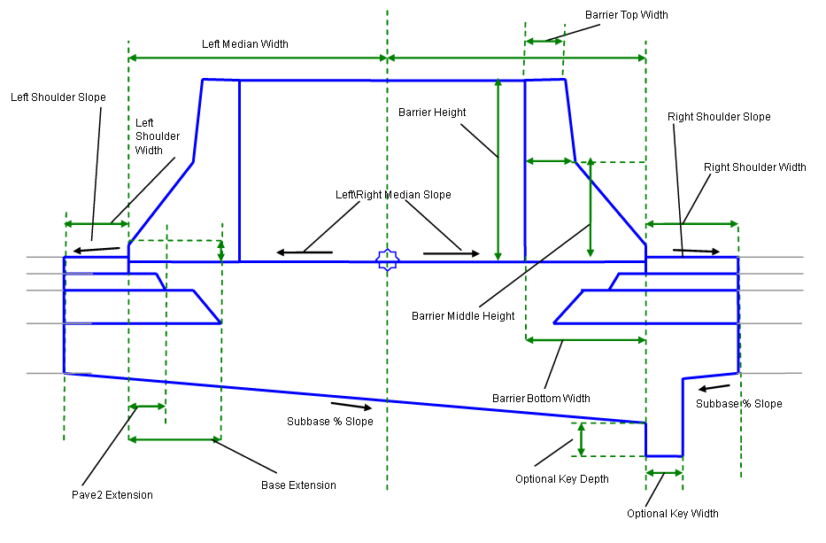

该部件用于在中心线处插入中间带,该中间带在中心线两侧具有不对称挡墙,底部倾斜且具有可选楔子。
铺装层结构遵循 AutoCAD Civil 3D“帮助”中的“铺装横断面的铺装层结构”中介绍的标准。
附着点位于中间带的中间。中间带将按照输入参数的指定,被放置在具有相应组件的一侧。
注意:除非另有说明,否则所有标注均以米或英尺为单位。除非指明是带有“%”符号的百分比坡度,否则所有坡度均为“水平宽度比垂直高度”格式(例如,4:1)。
| 参数 | 描述 | 类型 | 默认值 |
| 左侧中间带宽度 | 附着点左侧的中间带的宽度,包括挡墙区域 | 正数 |
2.0 米 6.0 英尺 |
| 右侧中间带宽度 | 附着点右侧的中间带的宽度,包括挡墙区域 | 正数 |
2.0 米 6.0 英尺 |
| 中心处的拱顶点 | 指定要编码为拱顶的附着点 | 是/否 | 否 |
| 左侧中间带横向坡度 | 附着点左侧的中间带的横向坡度 | 数字 | 0% |
| 右侧中间带坡度 | 附着点右侧的中间带的横向坡度 | 数字 | 0% |
| 挡墙选项 | 指定将挡墙放置到左侧和/或右侧 | 字符串:(a) 无,(b) 两侧,(c) 右侧 (d) 左侧 | 两侧 |
| 挡墙顶部宽度 | 挡墙顶部的宽度 | 正数 |
0.15 米 0.5 英尺 |
| 挡墙中间宽度 | 挡墙中间的宽度 | 正数 |
0.225 米 0.75 英尺 |
| 路缘高度 | 挡墙底部路缘的高度 | 正数 |
0.075 米 0.25 英尺 |
| 挡墙底部宽度 | 挡墙底部的宽度 | 正数 |
0.6 米 2.0 英尺 |
| 挡墙高度 | 挡墙顶部的高度 | 正数 |
0.9 米 3.0 英尺 |
| 挡墙中间高度 | 挡墙中间的高度 | 正数 |
0.45 米 1.5 英尺 |
| 路肩高度偏移 | 中间带边缘点高程相对于已铺装路肩的边缘之间的差值 | 数字 |
0.015 米 0.05 英尺 |
| 左侧路肩宽度 | 从铺装层内侧边缘到中间带起点的左侧路肩的宽度。如果左侧不需要路肩,则可以输入零值。 | 正数 |
1.2 米 4.0 英尺 |
| 左侧路肩默认坡度 | 路肩曲面的默认横向坡度。如果未使用超高坡度或未为基准路线指定超高坡度,则将使用此值。 | 正数 | -2% |
| 左侧路肩 - 使用超高坡度 | 指定使用基准路线上定义的超高方式的坡度 |
选择列表:
是 |
| 右侧路肩宽度 | 从铺装层内侧边缘到中间带起点的右侧路肩的宽度。如果右侧不需要路肩,则可以输入零值。 | 正数 |
1.2 米 4.0 英尺 |
| 右侧路肩默认坡度 | 右侧路肩曲面的默认横向坡度。如果未使用超高坡度或未为基准路线指定超高坡度,则将使用此值。 | 正数 | -2% |
| 右侧路肩 - 使用超高坡度 | 指定使用在基准路线上定义的超高定义中的坡度。 |
选择列表:
是 |
| 路肩坡度方向 | 指定路肩坡度是远离路拱,还是朝向路拱 |
选择列表:
远离路拱 |
| 底基层坡度 | 底基从每一端点到中间的横向坡度。如果选定了可选排水楔,则为到该点的横向坡度。 | 数字 | -4% |
| 排水楔 | 指定在其中一个挡墙的下方添加排水楔。 | 字符串:(a) 无,(b) 在左侧挡墙下方,(c) 在右侧挡墙下方 | 在右侧挡墙下方 |
| 键宽度 | 可选楔子底部的宽度 | 正数 |
0.3 米 1.0 英尺 |
| 键深度 | 较短侧的可选楔子的深度 | 正数 |
0.3 米 1.0 英尺 |

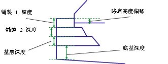

| 左侧铺装 1 深度 | 左侧路肩的完工坡面和铺装 1 之间的深度 | 正数 |
0.025 米 0.083 英尺 |
| 左侧铺装 2 深度 | 左侧路肩的第二层铺装层材质的深度 | 正数 |
0.025 米 0.083 英尺 |
| 左侧基层深度 | 左侧路肩的基层路线(铺装 2 和基层之间)的深度 | 正数 |
0.100 米 0.333 英尺 |
| 左侧底基深度 | 铺装层左侧内侧边缘(左侧路肩的起点)处的底基层深度。如果将路肩宽度设置为 0,则此为中间带左侧端点处底基的深度。 | 数字 |
0.300 米 1.0 英尺 |
| 左侧铺装 2 延伸 | 铺装 2 层超出在左侧的已铺装路肩的边缘并延伸到中间带中的宽度。即使左侧路肩宽度设置为 0,仍提供该宽度。 | 正数 |
0.1 米 0.33 英尺 |
| 左侧基层延伸 | 基层超出在左侧的已铺装路肩的边缘并延伸到中间带中的宽度。即使左侧路肩宽度设置为 0,仍提供该宽度。 | 正数 |
0.25 米 0.83 英尺 |
| 右侧铺装 1 深度 | 右侧路肩的完工坡面和铺装 1 之间的深度 | 正数 |
0.025 米 0.083 英尺 |
| 右侧铺装 2 深度 | 右侧路肩的第二层铺装层材质的深度 | 正数 |
0.025 米 0.083 英尺 |
| 右侧基层深度 | 右侧路肩的基层路线(铺装 2 和基层之间)的深度 | 正数 |
0.100 米 0.333 英尺 |
| 右侧底基深度 | 铺装层右侧内侧边缘(右侧路肩的起点)处的底基层深度。如果将路肩宽度设置为 0,则此为中间带右侧端点处底基的深度。 | 数字 |
0.300 米 1.0 英尺 |
| 右侧铺装 2 延伸 | 铺装 2 层超出在右侧的已铺装路肩的边缘并延伸到中间带中的宽度。即使右侧路肩宽度设置为 0,仍提供该宽度 | 正数 |
0.1 米 0.33 英尺 |
| 右侧基层延伸 | 基层超出在右侧的已铺装路肩的边缘并延伸到中间带中的宽度。即使右侧路肩宽度设置为 0,仍提供该宽度。 | 正数 |
0.25 米 0.83 英尺 |

该部件将从中间带连接处开始,使用左侧/右侧中间带宽度以及其他参数插入到附着点的两侧。已铺装路肩的边缘将使用“路肩高度偏移”参数值进行定位(在左右两侧)。将根据给定“路肩宽度”和“路肩坡度”从附着点向外插入路肩完工坡面。底基连接将从起始于“底基深度”的已铺装路肩上最外侧的点插入,在左侧和右侧分别插入,并且位于完工坡面下方。
将平行于完工坡面在给定深度处插入铺装 1 曲面、铺装 2 曲面和基层曲面。如果层延伸值非零,那么每一层将在路肩铰点之外延伸给定的距离。每一层都应等于或大于它上面一层的宽度。
最后,使用挡墙底部宽度、高度、中间宽度、中间高度以及路缘高度参数从中间带的端点添加挡墙连接。
此部件仅适用于“轴方法”为“中间带边缘”且“中间带处理”为“保持中间带造型”的道路类型。如果将此部件与其他任何轴方法或变形的中间带处理结合使用,生成的结果相当于“中间带边缘”加上“保持中间带形状”的结果。
在布局模式中,此部件将显示使用各个输入参数的默认值的所有连接。
