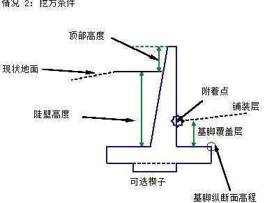

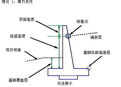

此部件可以在左侧或右侧插入。填方或挖方条件的附着点不同。在填方中,附着点假定为完工坡面与陡壁的内部面相交的位置,位于陡壁顶部下方的“顶部高度”距离处。在挖方中,附着点假定为完工坡面与内部面相交的位置,位于基脚顶部上方的“基脚覆土厚度”距离处。陡壁高度由“陡壁高度”或“纵断面”输入确定。
在填方中,倾斜陡壁面将朝向路面的中心。在挖方中,倾斜陡壁面将背离路面。如果将“键”选项设置为“否”,那么基脚的底部将为单个水平连接。如果使用了“键”选项,则将插入定义可选楔子的连接。
在布局模式中,部件将按照输入参数值指定的方式来绘制护墙造型(假定该部件处于填方条件)。

填方条件
挖方条件
