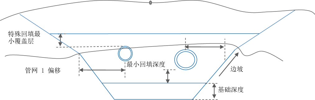

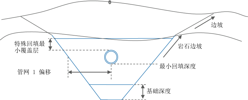

在下面的两个示例中,部件将根据指定的管网中一条管道或多条管道的位置确定沟渠底部的深度和宽度。特殊回填最小覆土厚度由自采样横断面处发现的最高管道的外径的距离确定。特殊回填最小深度由在采样桩号处发现的最低管道的较低外径确定。无论边坡位于什么曲面下方,均将使用相应的边坡(岩石边坡或常规边坡)。
示例 1:选定了单个管网
如果仅选定了管网 1,则部件将从控制基准线向左和向右搜索 3 英尺(1 米)以查找采样桩号处的管道中心线。将管网 1 偏移值应用于两侧以确定管道宽度或最小宽度(两者中较小的那个)。从管道外壁应用偏移值,如图所示。沟渠底部由管道底部外径、特殊回填最小深度以及基础深度确定。
示例 2:选定了两个管网
如果选定了两个管网,将假定管网 1 位于基准线的左侧,假定管网 2 位于路线的右侧。特殊回填最小深度的材质深度由两条管道顶部外径较高的那个以及特殊回填最小覆土厚度值确定。沟渠底部的深度由两条管道底部外径较低的那个、特殊回填最小深度以及基础深度确定。
在布局模式下,此部件将如上图所示绘制沟渠。
