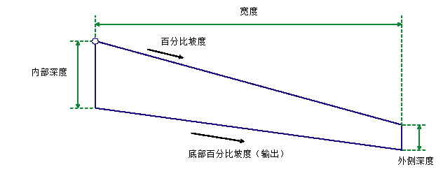

此部件可以插入具有灵活参数和代码的梯形造型。
此造型可以用作使用坡度超高参数的车道或路肩。可以基于可选路线和纵断面来计算宽度和外侧边缘高程。如果堆叠了多个造型,则可以将底部坡度用作后续造型的顶部坡度。如果将造型对接在一起,则可以将外侧深度用作下一个部件的内侧深度。由于未定义点、连接和造型代码,因此造型可以用于表示各种方案中的不同材质。
附着点位于造型的内侧边缘。
注意:除非另有说明,否则所有标注均以米或英尺为单位。除非指明是带有“%”符号的百分比坡度,否则所有坡度均为“水平宽度比垂直高度”格式(例如,4:1)。

将从附着点向外插入给定宽度和百分比坡度的造型的完工坡面。底部连接坡度可以基于造型的内部和外侧深度来计算。点、连接和造型代码可以在使用用户定义字符串的输入参数中设置。
在布局模式中,此部件将显示包括用于正常拱形路面情形的造型的连接,并将默认横向坡度作为顶部连接坡度值。
