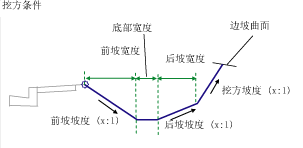

下面的编码图显示了无岩石曲面的挖方情况下的代码。
