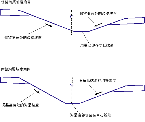

保留沟渠坡度 |
对于沟渠坡度顶部的点位于不等高程处的情况,请选择是保留沟渠边坡而移动沟渠位置,还是将沟渠保留在中心处而调整高侧上的边坡。 |
选择列表 |
保留沟渠边坡,从中心移动沟渠 |

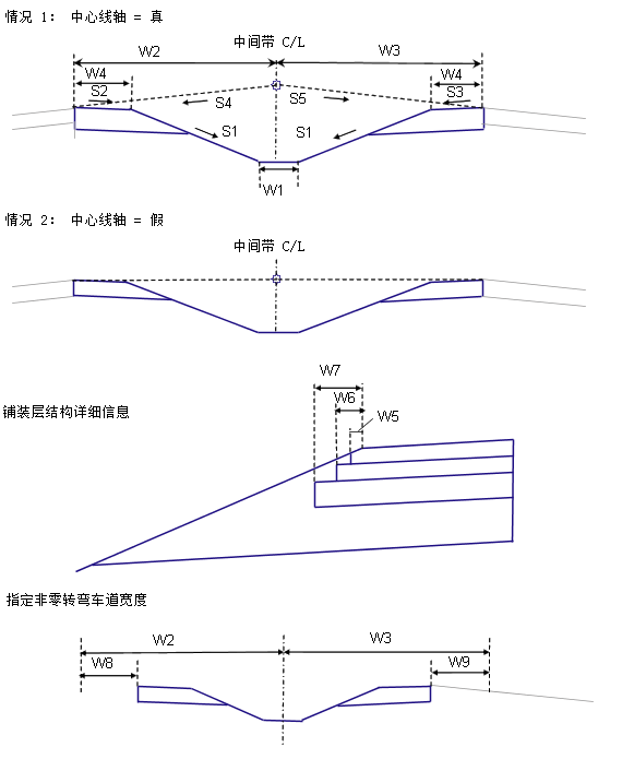

中心线轴? |
选择纵断面坡面和轴点是位于中间带沟渠上方的中心线处,还是保留在行车道内侧边缘 |
选择列表 |
绕行车道内侧边缘的轴 |

左侧中间带宽度 |
从中间带中心线到行车道左侧内侧边缘的宽度 |
正数 |
6.6 米 22 英尺 |
右侧中间带宽度 |
从中间带中心线到行车道右侧内侧边缘的宽度 |
正数 |
6.6 米 22 英尺 |
铺装路肩宽度 |
铺装的内部路肩的宽度 |
正数 |
0.6 米 2.0 英尺 |
铺装 1 延伸 |
铺装 1 层超出路肩边缘的宽度。铺装 1 层的底部不能超出沟渠边坡。 |
正数 |
0.0 |
铺装 2 延伸 |
铺装 2 层超出路肩边缘的宽度。此参数应等于或大于“铺装 1 延伸”。铺装 2 层的底部不能超出沟渠边坡。 |
正数 |
0.0 |
基层延伸 |
基层超出路肩缘的宽度。此参数应等于或大于“铺装 2 延伸”。如果使用较大的值,则基层将在与沟渠坡度的交点处终止。基层不应超出沟渠边坡。 |
正数 |
0.0 |
铺装 1 深度 |
铺装路肩的完工坡面与铺装 1 曲面之间的深度 |
正数 |
0.025 米 0.083 英尺 |
铺装 2 深度 |
铺装路肩的铺装 1 曲面与铺装 2 曲面之间的深度 |
正数 |
0.025 米 0.083 英尺 |
基层深度 |
铺装路肩的铺装 2 曲面与基层曲面之间的深度 |
正数 |
0.100 米 0.333 英尺 |
底基层深度 |
铺装路肩的基层曲面与底基层曲面之间的深度 |
正数 |
0.3 米 1 英尺 |
左侧转弯车道宽度 |
左边可选转弯车道的宽度 |
正数 |
0 |
右侧转弯车道宽度 |
右边可选转弯车道的宽度 |
正数 |
0 |

超高轴点
可以对中间带进行配置,使其轴点位于中心线处,或位于行车道内侧边缘。如果使用“中心线轴”,那么将从基准线的超高定义中获取左侧和右侧外部车道的超高坡度,然后通过将这些坡度应用于从附着点到左侧和右侧中间带的宽度来计算行车道内侧边缘的高程。如果未使用“中心线轴”,那么行车道边缘将保持附着点的高程。
沟渠的高程和坡度
超高或转弯车道可能会导致沟渠左侧和右侧坡度顶部位于不同的高程处,从而导致生成不对称的沟渠。用于处理此情况的选项有两个。如果“保留沟渠坡度”设置为 True,那么两侧上都将保持给定的沟渠坡度不变,这样会将沟渠底部从中心线向较低的一侧移动。如果设置为 False,则将以中间带中心线作为沟渠底部的中心,在较低一侧上保留给定的坡度,并调整较高一侧上的坡度,以便匹配。

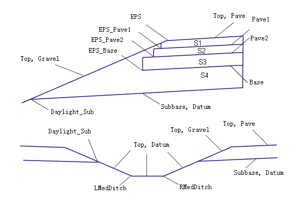

路肩处理
铺装的路肩将采用为基准路线的超高定义中的左侧和右侧内部路肩坡度而定义的坡度。这些坡度将从行车道内侧边缘向内应用。底基层曲面将采用与完工坡面相同的坡度,并向内扩展到与沟渠坡度的交点。

在布局模式中,此部件将基于给定的输入参数,使用以下这些假设条件来计算并显示中间带和路肩:假设车道坡度为 -2%、铺装路肩坡度为 -5%、转弯车道宽度为 0。
下表列出了此部件的已指定了代码值的点、连接和造型代码。此部件的未指定代码值的点、连接或造型代码不包含在此表中。
点、连接或造型 |
代码 |
描述 |
点 |
如下所示 |
连接 |
如下所示 |
S1 |
Pave1 |
S2 |
Pave2 |
S3 |
Base |
S4 |
Subbase |
