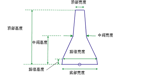

此部件可以在道路曲面上创建双面挡墙。
附着点位于挡墙底部的中心。
注意:除非另有说明,否则所有标注均以米或英尺为单位。除非指明是带有“%”符号的百分比坡度,否则所有坡度均为“水平宽度比垂直高度”格式(例如,4:1)。
参数 |
描述 |
类型 |
默认值 |
顶部宽度 |
挡墙顶部的宽度 |
正数 |
0.15 米 0.5 英尺 |
中间宽度 |
挡墙中间的宽度 |
正数 |
0.225 米 0.75 英尺 |
底部宽度 |
挡墙底部的宽度 |
正数 |
0.6 米 2.0 英尺 |
顶部高度 |
挡墙顶部的高度 |
正数 |
0.9 米 3.0 英尺 |
中间高度 |
挡墙中间的高度 |
正数 |
0.45 米 1.5 英尺 |
路缘高度 |
挡墙路缘的高度 |
正数 |
0.075 米 0.25 英尺 |
路缘宽度 |
挡墙路缘顶部的宽度 |
正数 |
0.6 米 1.9 英尺 |
无。
本部分列出了此部件中可以被映射到一个或多个目标对象的参数。有关详细信息,请参见 AutoCAD Civil 3D 用户手册帮助中的。
目标参数:无。
此部件用于构造双面挡墙造型,基层的中心位于附着点处。
在布局模式中,此部件按照输入参数指定的方式绘制挡墙造型。
