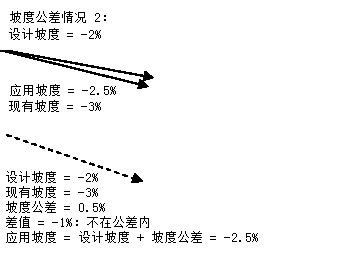

叠加坡度
“现有曲面”的坡度将在内部采样点与外采样点之间确定。叠加层的坡度通过以下步骤来确定:
  1. 如果给定的“叠加百分比坡度”值为 M,那么叠加坡度将采用从“内部采样点”到“外部采样点”的坡度。
  2. 如果给定的“叠加百分比坡度”为 S,那么叠加将使用为道路路线定义的外部车道超高坡度。如果“外部采样点”位于“内部采样点”的左侧,将使用左侧坡度。否则,将使用右侧超高坡度。
  3. 如果给定的“叠加百分比坡度”是一个数字值,将使用给定的值。
  4. 如果使用数字值坡度或超高坡度,那么将比较叠加坡度与采样点之间的现有坡度。如果差值超过了“坡度公差”值,将按“公差”值调高或调低设计坡度,使其与现有坡度更接近,并使展平或转动量最小。如果“坡度公差”为零,将不会调整坡度。

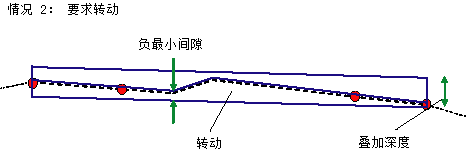

  2. 如果“使用纵断面”的值为 False,叠加底部的连接将被垂直移动,以便保持现有曲面上方或下方的“最小间隙”。如果“最小间隙”为正值,那么将在现有曲面上方和叠加底部下方创建一个展平区域。如果“最小间隙”为负值,那么将在现有曲面下方和叠加底部上方创建一个转动区域。

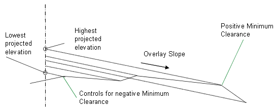

最小间隙点
下图显示了用来确定应用“最小间隙”的点的方法。
  1. 垂直投影线将建立在任意偏移处。
  2. 两个修剪点之间的“现有曲面”上的每个点都将沿“叠加坡度”向后投影到投影线。
  3. 投影线上具有最大高程的点是使“最小间隙”值大于零的控制点。具有最小高程的点是使“最小间隙”值小于零的控制点。

S3
Mill
现有曲面下方和叠加底部上方的区域,用于“转动”情形。此区域可叠加“叠加”区域,如下面的“编码图”所示。
编码图
