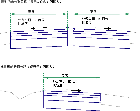

此部件可以通过应用道路模型基准线路线的外侧车道超高坡度值来创建行车道的横断面表示。
它用于大多数无中间带的公路,或者两侧没有车道坡度转折的有中间带的公路。也可以用于分叉路拱或横断公路的外侧车道。铺装层结构遵循 AutoCAD Civil 3D“帮助”中的“铺装横断面的铺装层结构”中介绍的标准。
附着点位于 (a) 设计坡面上车道内部边缘处(如果插入点为路拱),或 (b) 行车道的外部边缘处(如果插入点位于行车道边缘处)。此组件可以附着到左侧,也可以附着到右侧。
注意:除非另有说明,否则所有标注均以米或英尺为单位。除非指明是带有“%”符号的百分比坡度,否则所有坡度均为“水平宽度比垂直高度”格式(例如,4:1)。

“外侧车道”超高坡度从基准路线的超高定义中获取。从附着点处开始,使用指定的宽度、深度和超高坡度插入完工坡面曲面和平行路基。使用垂直连接闭合车道任一端的造型。
如果在道路建模期间为“宽度”指定了偏移平面路线名,车道的宽度将发生变化,以匹配路线的偏移。
在布局模式中,此部件显示在 -2% 坡度处使用宽度和深度输入参数的所有车道连接。
