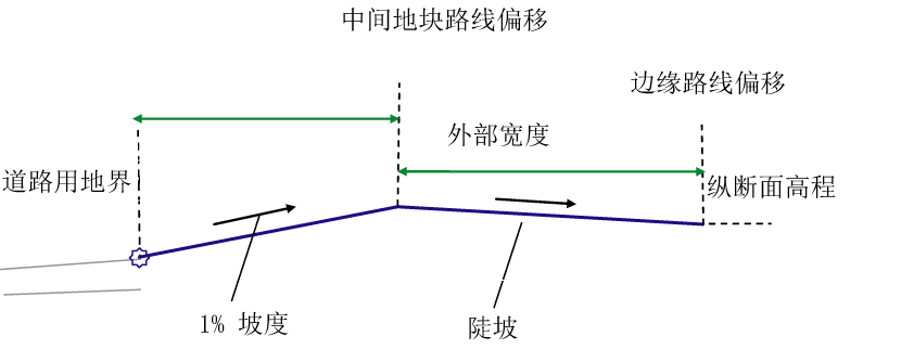

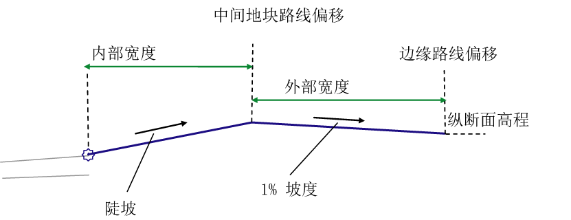

该部件用于从道路红线对地块进行放坡。
下图显示了当位于地块后部的目标纵断面高程高于附着点时,使用该部件的示例。
下图显示了当附着点高于位于地块后部的目标纵断面高程时,使用该部件的示例。
附着点位于完工坡面上车道的内侧边缘处。

地块放坡装配工具需要从道路红线处开始,它与基本过渡车道部件十分类似,可以保留坡率,并将偏移更改为默认坡度为 1% 的地块的中间。用户可以输入坡度的值。地块中间为没有纵断面的路线。因此,装配将是从道路红线到坡度为 1% 的中间地块路线的连接。然后,中间地块路线将连接到地块的后部,该处为固定的高程;例如,74.00 英尺。我们需要对地块的后半部分也保留最小坡度 1%。因此,需要一种合适的规则,如果前部坡度为 1% 的地块坡率不允许地块后半部分的最小坡度为 1%,则需将地块坡率后半部分的坡度更改为 1%,并且地块坡率前半部分的坡度需更为陡峭。
在布局模式中,此部件使用输入参数值绘制车道。它将使用 1% 作为较陡峭坡度值。
