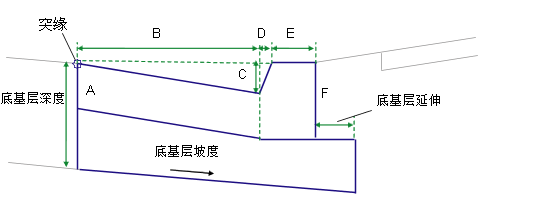

此部件可插入带有底基层的斜底凹陷路缘和边沟连接。
曲线的底面将在边沟流线处展平为水平连接。用户定义的输入参数控制着造型的标注。
附着点位于边沟或路缘后部的排水沟边坡顶点。
注意:底基层标注以米或英尺为单位。路缘和边沟标注必须以毫米或英寸为单位给定。

标注 A |
边沟在排水沟边坡顶点处的深度 |
非零 的正数 |
150 毫米 6 英寸 |
标注 B |
从边沟排水沟边坡顶点到边沟流线的宽度 |
非零 的正数 |
600 毫米 24 英寸 |
标注 C |
从边沟排水沟边坡顶点到边沟流线,然后再从边沟流线到路缘顶部的深度 |
非零 的正数 |
50 毫米 2 英寸 |
标注 D |
从边沟流线到路缘顶部的宽度 |
非零 的正数 |
40 毫米 1.5 英寸 |
标注 E |
从路缘顶部到路缘后部的宽度 |
非零 的正数 |
150 毫米 6 英寸 |
标注 F |
路缘后部的高度 |
非零 的正数 |
300 毫米 12 英寸 |
将基于输入参数“标注 A”到“标注 F”的值插入路缘和边沟连接。所有标注都必须为非零的正值。如果给定非零的“底基层深度”,那么底基层将被插入到路缘后部,并延伸至“底基层延伸”宽度。底基层接近于路缘后部的底部,如图所示。
此部件用于生成简单路缘和边沟的造型,附着点位于 (a) 边沟(或边缘)的内侧边缘,或 (b) 路缘的后部。路缘面被指定一个较小的固定宽度,使路缘面为非垂直面。
本部分列出了此部件中可以被映射到一个或多个目标对象(例如图形中的曲面、路线或纵断面对象)的参数。有关详细信息,请参见 AutoCAD Civil 3D 用户手册帮助中的。
目标参数:无。
在布局模式中,此部件将基于给定的输入参数来显示路缘和边沟组件。如果给定的“底基层百分比坡度”是数字值,那么将按给定的坡度值插入底基层。否则,将使用默认坡度值 -2%。
